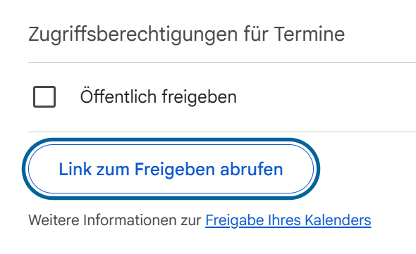

                Ich hatte vor einiger Zeit einen Google-Kalender per iFrame mit diesem Link eingebunden
                Ob das jetzt noch funktioniert, kann ich allerdings nicht sagen, da ich den Kalender nicht mehr einbinde.
