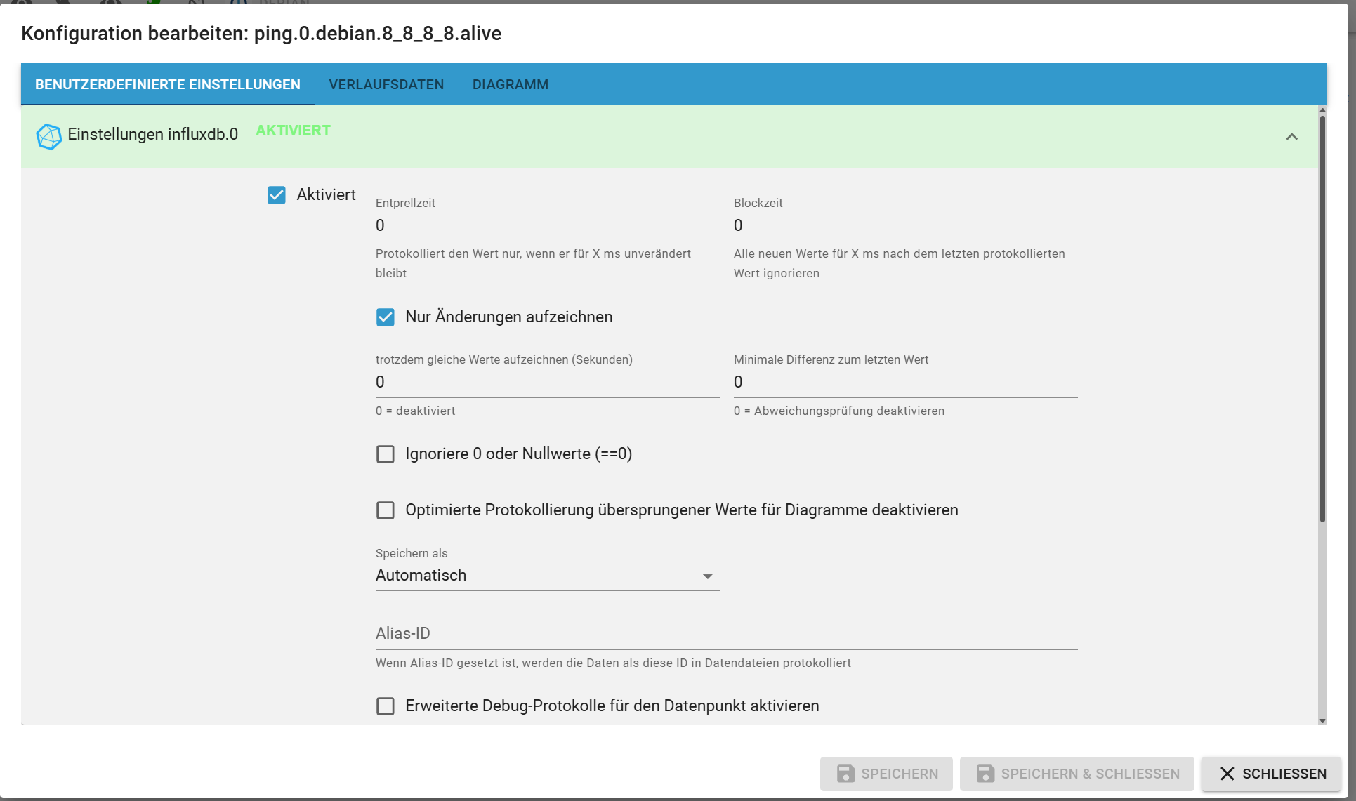

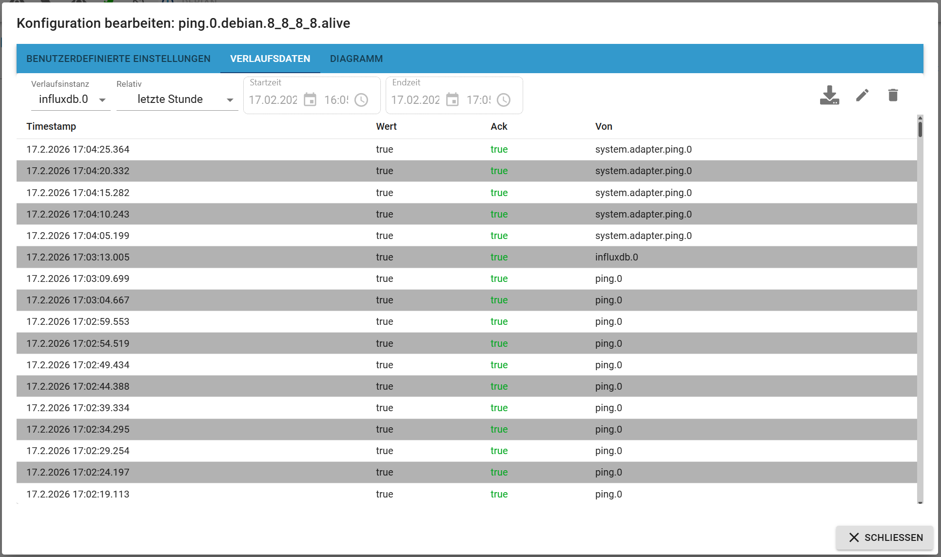

    Hallo.
    Influx zeichnet mir bei Ping sämtliche Werte statt nur Änderungen auf. Also alle 5 Sekunden einen Punkt. Bei anderen DP ists ähnlich, aber nicht ganz so schlimm, wahrscheinlich kommen da weniger Aktualisiserungen, von denen ich denke, dass die als Änderung gewertet werden.

      stenmic
      ich glaube es liegt am „Speichern als Automatisch“. Boolean wäre hier richtig. Einfach umstellen wird nicht mehr funktionieren. Der Datenpunkt existiert schon in influx. Entweder löscht du ihn oder du nutzt einen neuen Alias.
        Smo
        Ich hab jetzt alle Daten zu dem DP in Influx gekübelt. Also alle Datensätze _measurement="ping.0.debian.8_8_8_8.alive, aber er verhält sich dann auch mit eingestelltem Boolean als Datentyp genau so. Muss da noch mehr weg? Alias würd ich mir gern sparen

            stenmic
            hab’s auch mal getestet. ist bei mir identisch. Ist für mich auch ein Bug.
            Ein Workaround wäre, die legst dir ein Blockly oder Script an, dass wirklich nur Änderungen triggert (der Ping Adapter aktualisiert ständig den Status). Dann sollte es funktionieren. (der Haken „Nur Änderungen aufzeichnen“ kann dann raus.
