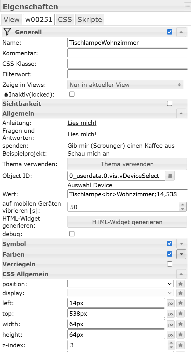

      Hallo, ich löse das über ein Javascript zusammen mit den MaterialDesign-Widgets. Ich habe unterschiedliche PopUps für Schalter, Dimmer, Heizung, Rolläden usw., die alle auf der aktiven View liegen und mit einem State versteckt oder sichtbar gemacht werden können. Die Position wird ebenfalls aus einem State übernommen:
      be3e94a0-2410-4d12-9040-494a569afc5f-image.png 7e3831eb-cf48-4fda-a0a5-192d7838c4df-image.png

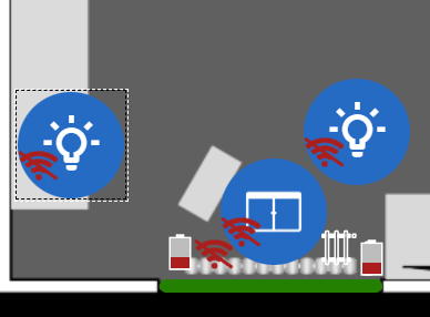

      Jedes Gerät auf meiner Karte hat ein Widget, das den Namen des Geräts und seine Position auf der Karte (hier
      Tischlampe<br>Wohnzimmer;14,538) in einen State schreibt:
      53cb068d-f180-47ca-8932-a91d04e15a63-image.png 618e6fc2-9ab8-4e33-9a50-505d05d60a13-image.png

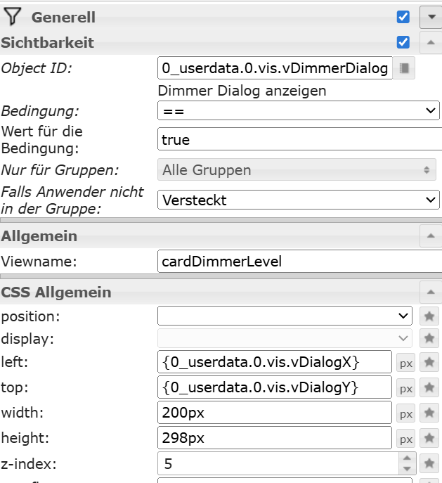

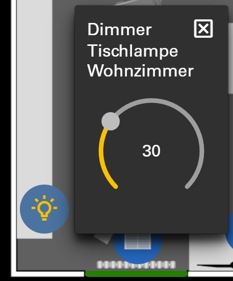

      Das Skript triggert auf den State, sucht den passenden PopUp heraus, bestimmt aus der Lage des Gerätewidgets die Position des Popups und macht diesen sichtbar - sieht dann so aus:

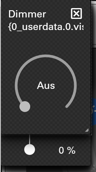

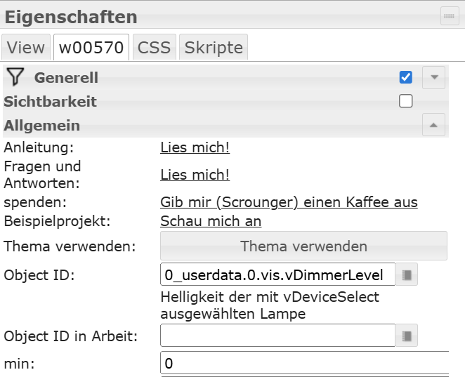

      Der Popup selbst ist eine View, in der je nach Gerät ein Schalter- oder Reglerwidget angeordnet sind, die ihre Werte wieder in einen State schreiben, der dann von meinem Skript an den betreffenden Schalter oder Dimmer weitergegeben wird:
      bcf524ac-e229-49a8-b1c1-7ce1f3c26ebd-image.png 4840fc4a-e9dc-4b92-a496-eec346d9ce48-image.png
      Nach Betätigung des Schalters oder nach einer Totzeit macht das Skript den PopUp dann wieder unsichtbar.
