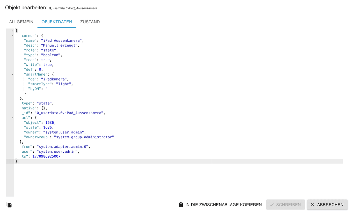

        C-3P0C Offline
        C-3P0C Offline
        C-3P0
        Hallo MCU,
        danke für deine schnelle Antwort.
        @MCU sagte in Fehlende Rückmeldung vom Datenpunkt an Alexa:
        In der Alexa App nutzt du iobroker.assistant?
        ja, ich nutze iobroker.assistant.
        Wenn ich z.B. diesen DP EIN/AUS schalte, ändert sich in der Alexa App nichts.
        Meine Frage wo setze ich ack=true?

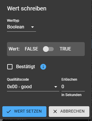

          M Online
          M Online
          MCU
          @C-3P0 Dazu muss man bei einem Schalter / Switch den Expertenmodus einschalten.
          Man setzt dort den Wert und klickt die Option "Bestätigt" an und geht erst dann auf Wert setzen.

            • C-3P0C Offline
              C-3P0C Offline
              C-3P0
              Vielen Dank @MCU hat geklappt, Blockly funktioniert auch mit "aktualisieren" statt "steuern".
