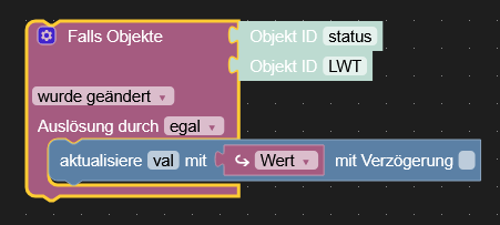

    Komme ich nicht drumherum diese beiden Fälle komplett wieder per Blockly zu erfassen? Und das für jeden Wert den es am/auf dem Display geben wird?
    Etwa so:
    "val" liegt auf einem Mqtt command der auch fürs Schreiben zum Display konfiguriert ist.
    Der LWT Trigger würde so vervielfacht eine Datenflut bei jedem Reboot auslösen.
