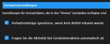

      Auf die Schnelle .
      Setz mal beide Haken bei Verlaufseinstellungen .
      Und unten bei den Intervallen
      0s - 0s - 300s
      Und dann gib mal Feedback .
      • R Offline
        R Offline
        Richie
        schrieb am zuletzt editiert von Richie
        Das macht leider keinen Unterschied, die Befehle werden nicht umgesetzt:
        2026-02-14 09_55_39-Einstellungen.jpg )

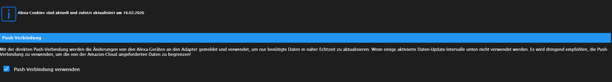

          Haste mal aktuell nen neuen Cookie manuell geholt ?
          Ich meine oben gelesen zu haben, dass Deiner schon älter ist bzw. seit Wochen kein neuer geholt wurde .
          • R Offline
            R Offline
            Richie
            Guter Hinweis: Zu dem Zeitpunkt bestand der Fehler allerdings bereits ein paar Tage (Seit dem 15.01. werden keine Befehle mehr ausgeführt, Cookies hatte ich am 20.01. aktualisiert als ich den Adaapter und die formerDataStore.json gelöscht und neu installiert / angelegt habe, in der Vermutung, dass es sich möglicherweise um den Fehler aus der ReadMe Abschnitt "Push Connections" handelt)
            Habe Cookies aber sicherheitshalber nochmal aktualisiert, leider keine Veränderung:
