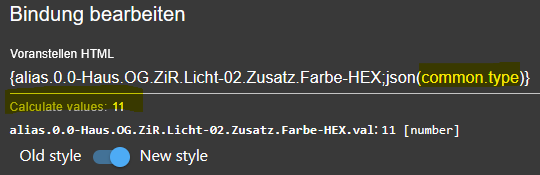

    Hallo zusammen!
    Ich habe jetzt gesucht und bin leider mit meinen Eigenversuchen nicht ganz schlau daraus geworden, wie es im Detail funktioniert.
    Laut Doku: https://github.com/iobroker/iobroker.vis-2/
    Gibt es die Operation: json - operation for getting json or object property. E.g., {id;json(common.name.en)}
    Ich habe folgende Objekt-ID: alias.0.0-Haus.OG.ZiR.Licht-02.Zusatz.Farbe-HEX

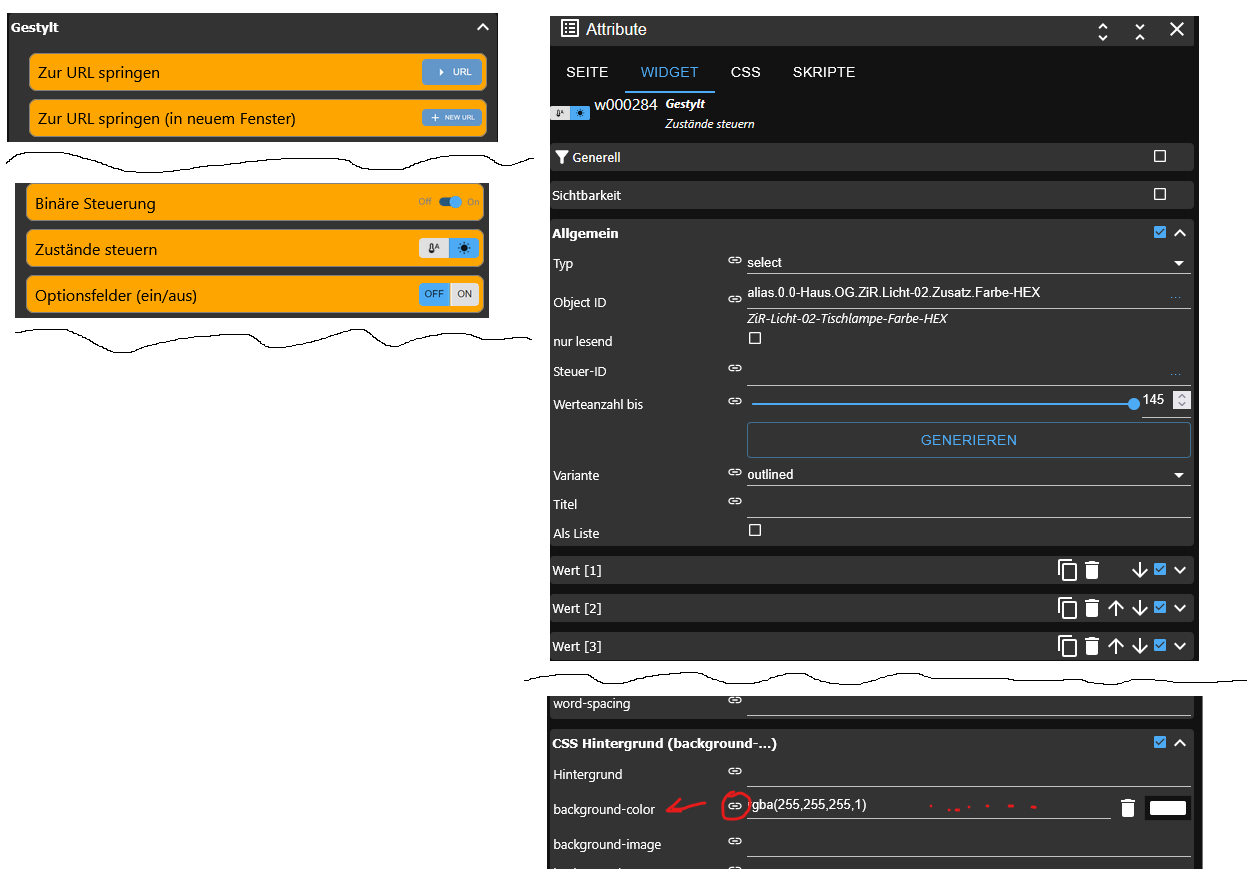

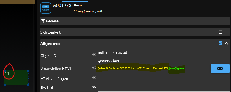

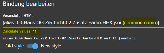

    In meiner VIS-2 habe ich ein Widget Gestylt - Zustände steuern angelegt, womit man einen aufklappbaren Dialog
    mit dem man die verschiedenen states der Objektdaten angezeigt bekommt bzw. dadurch wählen / setzen kann.
    Ich möchte gerne die # _ _ _ _ _ _ HEX-Farbe mittels Binding als Hintergrundfarbe setzen.
    Meine Frage lautet nun:
    Kann man z.B. per json binding operation anstatt des Zahlenwertes z.B. 0
    irgendwie den Teil "#ffeacc" des dem zugeordneten Strings "Mandelweiß (#ffeacc) herausfiltern?
    Danke für eure Hilfe / Expertise!

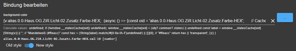

      @Cyberraph ChatGPT, direkt in background-color eintragen

        Danke für die Ideengebung, aber unreflektiert (ohne mehr Wissen im Detail meinerseits) wird das nix.
        Da bekomme ich keinen brauchbaren Wert als Ergebnis.
        Kann gut sein, dass einfach die Notation nicht passt, wenn ich es in der Binding-Zeile 1:1 reinkopiere.
        Beste Grüße!

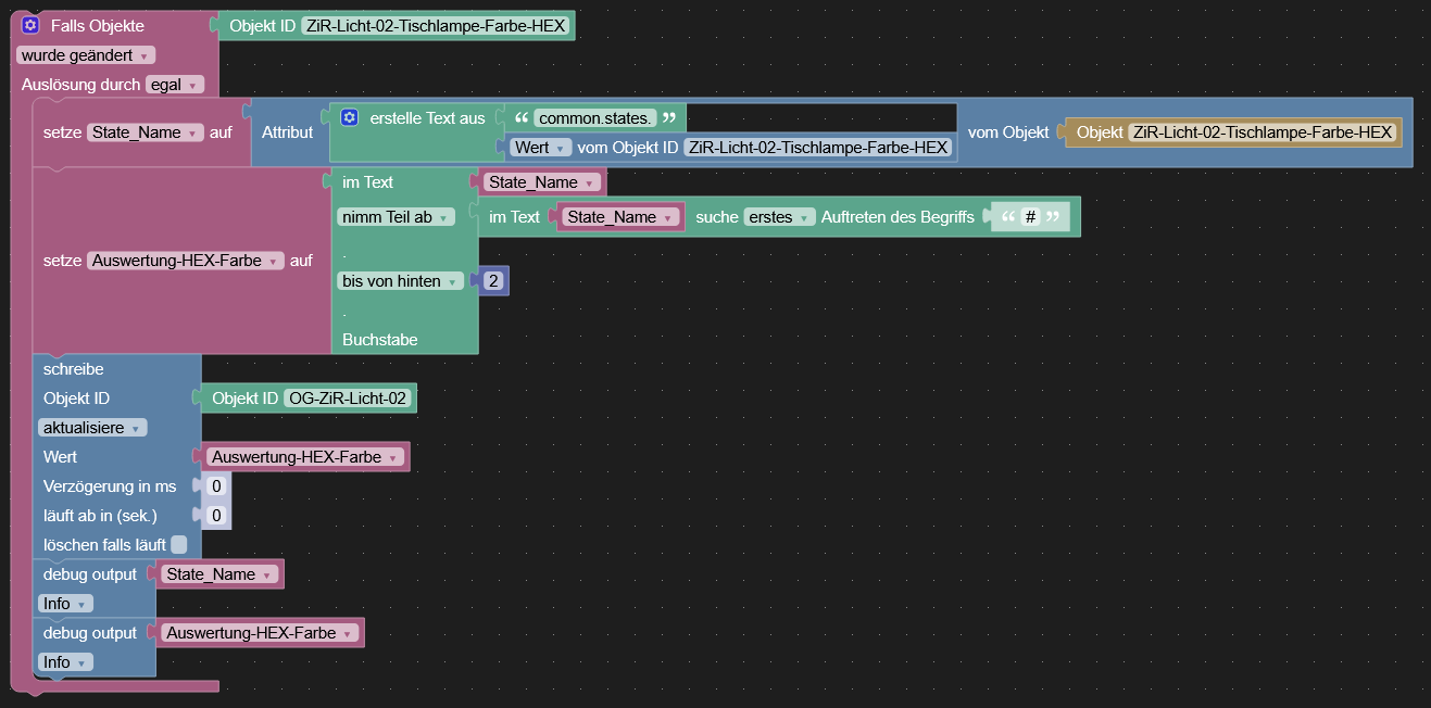

            Super das geht, danke für den Umweg.
            Dann muss halt ein eigens erstellter DP zur Auswertung herhalten.
            Ergänzende Frage zu dieser Lösung:
            -> Eine Art dies mit einem Blockly zu extrahieren gibt es nicht, oder?
            Warum frag ich auch so doof, einfach TUN :-D
            Lässige Sache.
            Blockly-Screenshot
            Blockly-Code

            JS-Skript über Blockly Übersetzt
            var State_Name, Auswertung_HEX_Farbe;
            on({ id: [].concat(['alias.0.0-Haus.OG.ZiR.Licht-02.Zusatz.Farbe-HEX']), change: 'ne' }, async (obj) => {
             let value = obj.state.val;
             let oldValue = obj.oldState.val;
             State_Name = getAttr(getObject('alias.0.0-Haus.OG.ZiR.Licht-02.Zusatz.Farbe-HEX'), ('common.states.' + String(getState('alias.0.0-Haus.OG.ZiR.Licht-02.Zusatz.Farbe-HEX').val)));
             Auswertung_HEX_Farbe = State_Name.slice(((State_Name.indexOf('#') + 1) - 1), State_Name.length - 1);
             setStateDelayed('0_userdata.0.2-Skript.Berechnung.Farbwert.OG-ZiR-Licht-02', { val: Auswertung_HEX_Farbe, ack: true, expire: 0 }, parseInt(((0) || '').toString(), 10), false);
             console.info(State_Name);
             console.info(Auswertung_HEX_Farbe);

            Aber dennoch verstehe ich die Funktion json der VIS-2 noch kein bisschen.
            Warum ich nachfolgend beispielsweise nicht den Wert state hinter dem Attribut type herausbekomme als Ergebnis.
            Sondern nur den Zahlenwert 11 aus dem Attribut common.states.
              Lässige Sache.
              Blockly-Screenshot
              Blockly-Code

              @Cyberraph Dann nimm mal
              common.type
              common.states
              Kommt da was?
              CyberraphC 1 Antwort Letzte Antwort

                CyberraphC Offline
                CyberraphC Offline
                Cyberraph
                @MCU
                Ne, eben nicht. Immer nur der genannte Zahlenwert vom Objekt / der Wert 11.
                Gesucht hätte ich im Forum auch schon.
                Leider nix rausfiltern können, wo ich die Funktion / korrekte Ausführung gefunden hätte.
