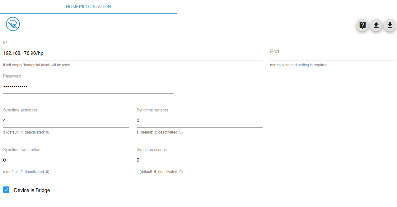

      Hallo hast du die Ip eingegeben mit /hp am Ende siehe Bild:
      Das hat bei mir geholfen

        ah super! Vielen herzlichen Dank! Das hat funktioniert!
