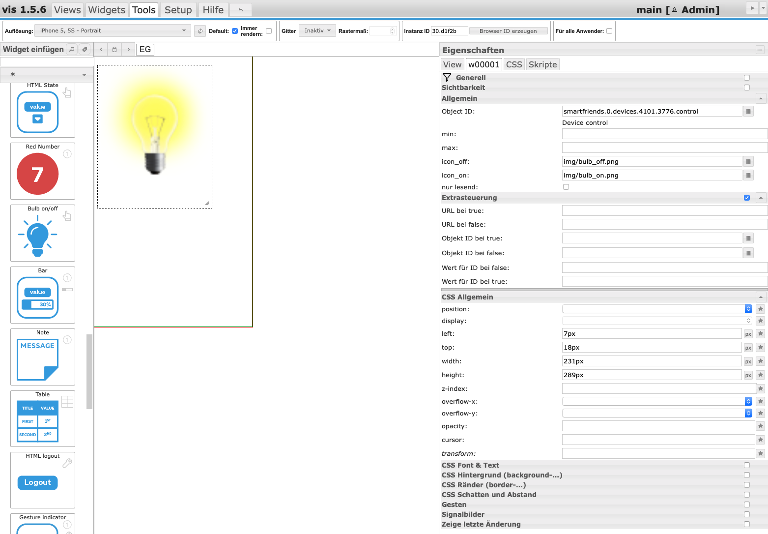

    Ich versuche einfach ganz simpel einen Schalter, bzw. eine Leuchte mit dem Bub on/off Widget darzustellen.
    Nach dem in vielen Videos gezeigt wird, dass man einfach den Datenpunkt des entsprechenden Schalters bei Allgemein unter Objekt-ID einträgt, passiert dann bei mir nichts, oder nicht sehr viel, je nachdem welchen Datenpunkt ich wo eintrage.

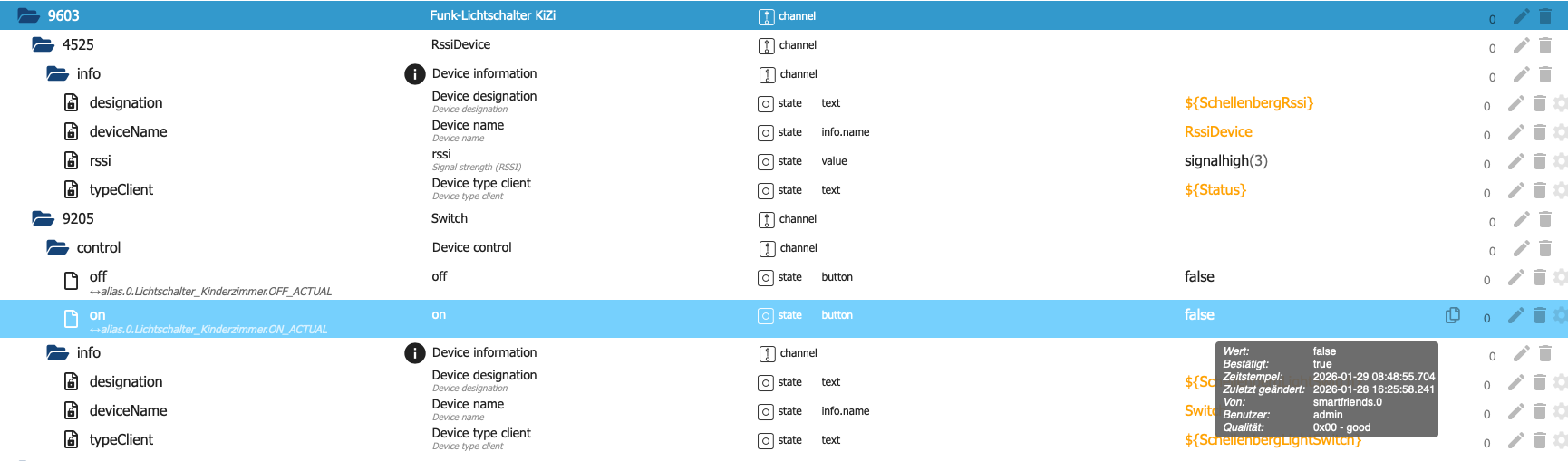

    Auf die Datenpunkte greife ich so zu, wie sie über meinen smartfriends-Adapter eingelesen wurden.

    Wenn ich unter Allgemein die Objekt-ID von zB control, power, switch, oder state eintrage (wie vermeintlich in den Videos gezeigt) passiert nichts.
    Wenn ich unter Allgemein die Objekt-ID von "on", bzw. "off" eintrage, finde jeder Schaltvorgang erwartungsgemäß auch nur 1x statt.
    Wenn ich unter Allgemein keine Objekt-ID eintrage und die Objekt-ID von "on" und "off" bei Extrasteuerung einsetzte, kann ich die Lampe über VIS zwar schalten, aber das Lampen-Icon bleibt unverändert dunkel.
