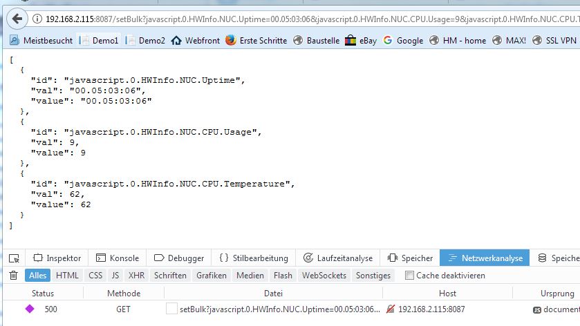

    ich hätte einige Fragen zum simpleAPI Adapter.
    Ich benutze diesen Adapter um Daten eines ESP8266 zu empfangen, das klappt soweit sehr gut.
    Wegen des Erfolgs angespornt, versuche ich nun, mit einem eigenen Programm (C#) Daten meines Hosts (NUC) an ioBroker zu senden. Dabei sind Fragen aufgetaucht.
    1. Warum funktioniert folgende Zeile in Firefox problemlos, im InternetExplorer nicht?
    http://192.168.2.115:8087/setBulk?javas … rettyPrint
    2. Warum bekomme ich eine 500 zurück, obwohl doch alles funktioniert hat? (simpleApi.jpg)
    Letztlich frage ich, weil ich im C# Programm Schwierigkeiten habe, per WebClient die Daten zu schicken. Der erste Versuch dauert unendlich lange (ca.30sec) , ab dann geht's wie geschmiert. Das kann ich mir nicht erklären. :roll:
    3. Wieso bekomme ich in meinem Programm mehr zurück, als ich geschickt hatte? (simpleApi2.jpg)
    Dankbar für Antworten
    Gruß Jens
    • apollon77A Offline
      apollon77A Offline
      apollon77
      Bitte mal auf die "Latest" version bzw Github aktualisieren. Dort ist das 500er (wurnde teilweise in Erfolgsfällen zurückgegeben) gefixt,. Das könnte vllt auch das IE-Problem lösen

          • JensenJ Offline
            JensenJ Offline
            Jensen
            Prima, die 500 ist weg und im InternetExplorer funktioniert es auch.
            Die Ursache für die überdimensionale Antwort in meinem Programm habe ich auch eingekreist.
            mit dieser Änderung wäre die auch weg :
            Zeile 138
            if (_id === 'prettyPrint' || _id === 'user' || _id === 'pass' || _id === '') continue;
            Danke und Gruß Jens

              Überdimensionale Antwort?! Lass prettyprint weg
