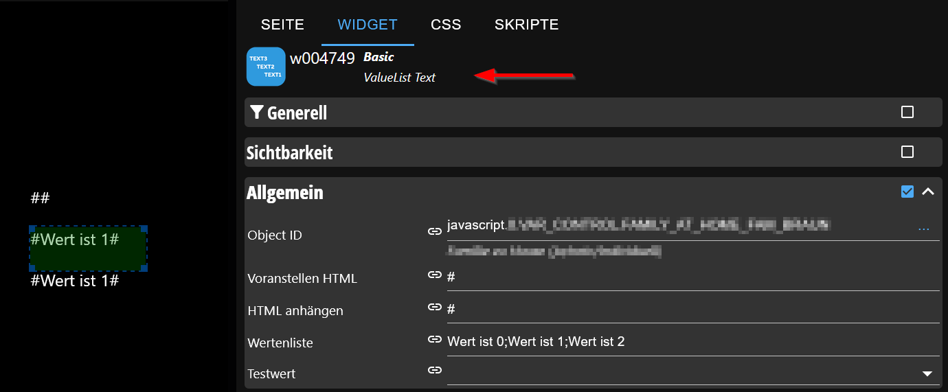

    ich versuche aktuell das Basic Widget "ValueList HTML Style" in meiner VIS-2 zu nutzen, allerdings ohne Erfolg.
    Ich habe ein Objekt, dass die Werte 0/1/2 haben kann. Allerdings ändert sich in der Oberfläche gar nichts.
    Zum Vergleich habe mit dem selben Objekt das Basic Widget "ValueList HTML" und "ValueList Text" probiert.
    VIS-2 Widget ValueList HTML Style
    So sehen meine Einstellungen aus, die nicht funktionieren
    Diese Einstellungen funktionieren und werden richtig umgesetzt (selbes Objekt!)
    VIS-2 Widget ValueList Text

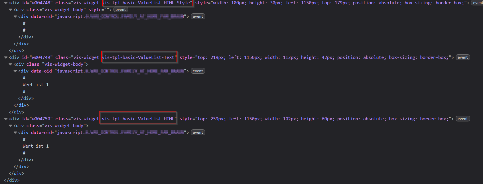

    Hier die Ergebnisse im HTML Quellcode. Das erste funktioniert nicht, die beiden anderen schon:
    Mache ich hier etwas falsch oder gibt es hier vielleicht ein Bug?
