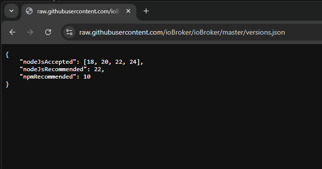

        wenn ich die Seite direkt aufrufe, erhalte ich:
        Vielleicht wird danach noch was nachgeladen, was nicht verfügbar ist ?

          @DGR sagte in Fehler bei ioBrokerinstallation Windows:
          diese Seite wird nachgeladen!
          Vielleicht war die eben nicht verfügbar.
          Hast du es nochmal versucht?
          oder besser, hast du es jetzt von dem Installationsort geschafft?

              Woher kommt der Screenshot vom json?
              ggf. gibt es am Installationsort Probleme mit dem Internet/DNS

                DGR
                @Homoran
                Screenshot vom PC des Installationsversuchs.
                Internet scheint damit ok. (auch andere Seiten getestet)
