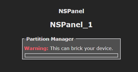

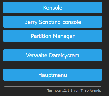

    Ich habe erst mal ohne was zu löschen auf die letzte V12 (12.5.0) upgedatet. Das hat funktioniert. Aber ich bekomme den Partition_Wizard nicht ins Menu und die Datei kann auch nicht gelöscht werden.
    Keine Ahnung warum?
    Vom Tasmota selbst festgehalten?
    Aber warum wird es nicht im Menu angezeigt?
    Der Partition_Manager ist dafür nicht geeignet, dafür kann der gelöscht werden.
    Hast Du noch eine Idee, wie ich das partitionieren kann?
    Oder kann ich Berry und was weiss ich noch auch auf der Tasmota 12 in den letzten Versionen laufen lassen?

        TT-Tom
        @diwoma
        Du könntest noch mal ein Flash durchführen, wie beim ersten Mal. Dabei sollte vorher alles gelöscht werden und dann Tasmota neu installiert werden. Dann sollte auch eine aktuelle Version funktionieren. Bedeutet aber du musst alles neu eintragen.
        Gruß Tom

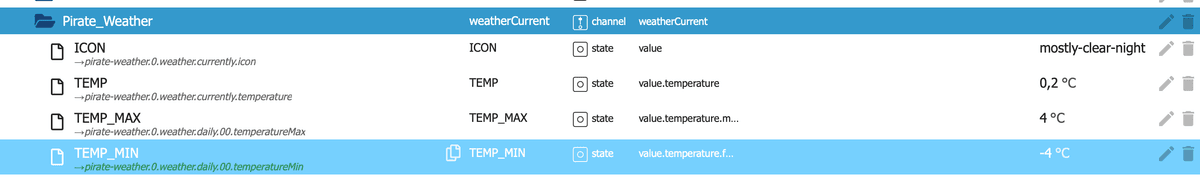

            hier wird das Wetter definiert.
            /***** 3. Weather adapter Config *****/
            um die Temperatur der Wetter Station im im FavoriteIcon zu haben, brauchst du nur die Alias die angelegt werden auf deine Werte / Datenpunkte verweisen.
            Gruß Tom
