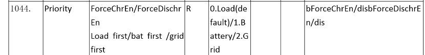

                @Bernd_M sagte in Growatt Inverter Modbus/Betriebsart umschalten:
                Register zum Umschalten Batterie/Grid
                Ist das vielleicht diese Nummer:
