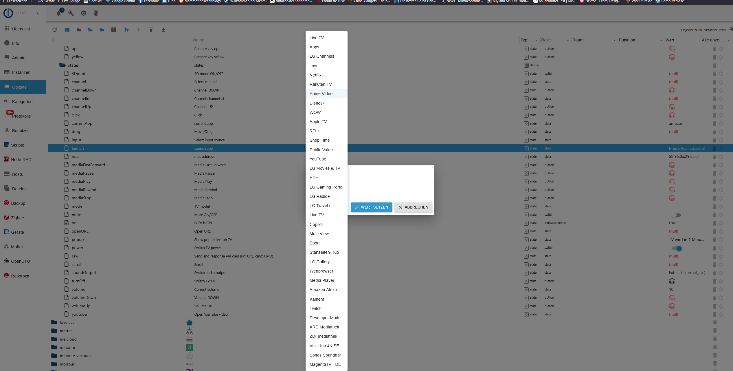

    ich habe ein LG TV und nutze den LG Adapter zum steuern des TVs.
    Ich würde gerne über Alexa Sprachsteuerung Netflix oder Amazon Prime starten können.
    Der Befehl von Alexa kommt rein über Nodered "Alexa, Netflix an". Dadurch soll der Datenpunkt "lgtv.0.states.launch" mit einem Wert beschrieben werden und die App starten. Der Wert wird auch reingeschrieben aber die App startet nicht. Es funktioniert nur wenn man im Datenpunkt ein Dropdown Menü öffnet und den gewünschten Wert auswählt (siehe Screenshot). Über extern Nodered den Wert in Datenpunkt schreiben dann macht er es nicht, weiß jemand wieso?

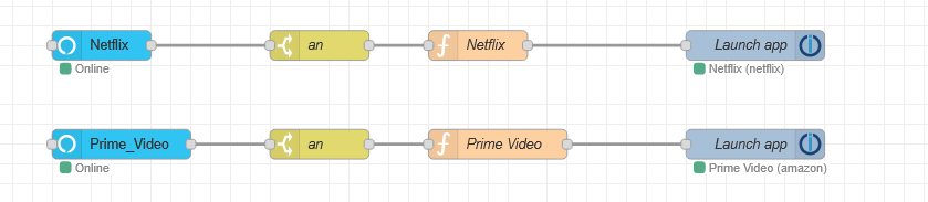

      Hier noch wie Nodered aussieht und welcher Wert geliefert wird.
