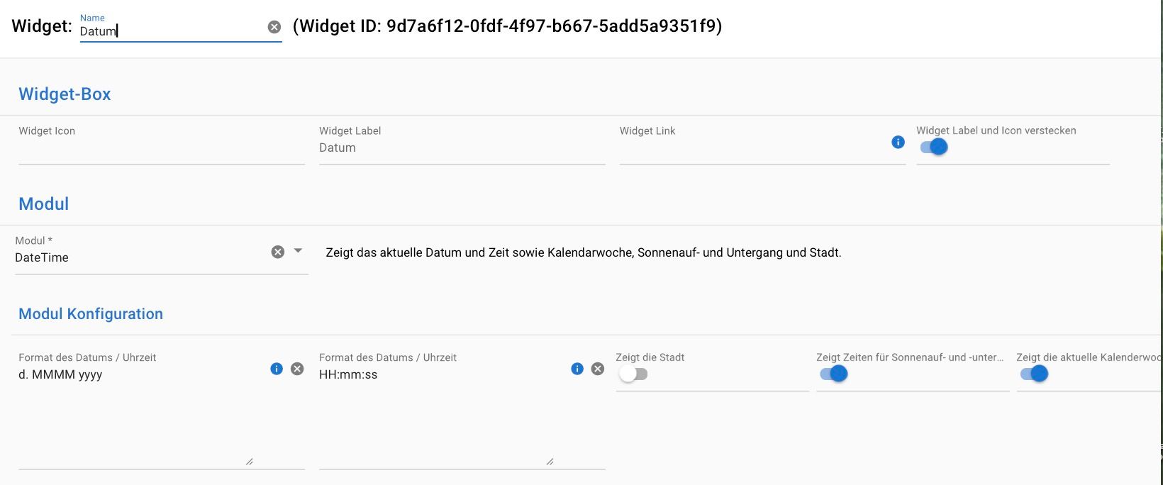

    Moin, habe auf dem ioBroker Jarvis installiert und eine Seite (für die Darstellung auf einem Tablett) zusammengebaut, auf der auch das DateTime Widget angezeigt wird. Ich würde die Darstellung der Zeit gerne vergrößern und ggf auch in einer anderen Farbe oder einem anderen Hintergrund darstellen. Dazu finde ich keine Möglichkeit es einzurichten.
    Ist das tatsächlich alles fest gelegt oder gibt es doch die Möglichkeit zur Veränderung. Wenn ja könnte mir jemand einen Hinweis geben wie ich es umsetzten kann?
    Zur Info habe ich meine Einstellungen beigefügt.

      @bastler
      https://mcuiobroker.gitbook.io/jarvis-infos/jarvis-v3/besonderheiten-v3/styles/datetime-anpassen

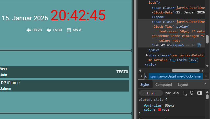

          @bastler sagte in DateTime Widget in Jarvis vergrößern nicht möglich?:
          dafür die Pro Version kaufen
          Ja
          wie ich es umsetzen soll
          Beispiel, man würde dies in die Styles eintragen.
          .jarvis-DateTime-Clock {
            font-size: 50px; /* entsprechende Größe eintragen */
            color: red; /* falls man die Farbe ändern möchte */

              @bastler "Testen" kann man es indem man mit der rechten Maustaste auf das Element geht und dann "untersuchen" klickt.
              In element.style, die Objekte von oben eintragen.
