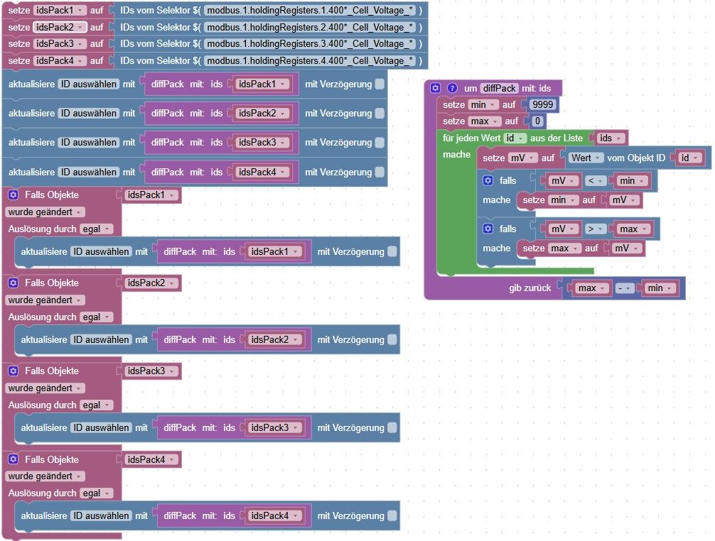

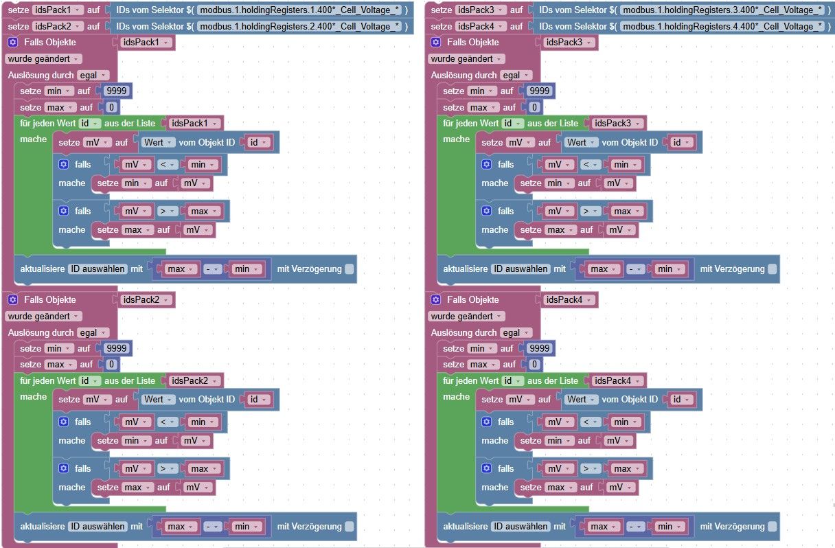

    Hallo Gemeinde!
    da ich nur Blockly mächtig und das nur rudimentär, möchte ich euch wieder um Rat fragen. Denke das könnte eine Java Script Berechnung werden... (Instanz?)
    pro Zellenpack (16) soll eine max. Wertdifferenz (Spannung) ausgegeben werden.
    dann sind es 4 Packs.
    denke das könnte eine Schleife werden die mir die Berechnung durchführt und ich somit nicht die einzelnen Werte alle überprüfen muss.
    Danke!

        @Humidor sagte: nur Blockly mächtig
        Versuche es mal so:
        EDIT: Übersichtlicher mit Funktion, die auch bei Skriptstart aufgerufen wird:
        HumidorH 1 Antwort Letzte Antwort
          Versuche es mal so:

          @paul53 kannst mir das bitte erklären, was du mit den Namen meinst und welche Funktion das rechts ist?
          BG
          • HumidorH Humidor
            @Humidor sagte: welche Funktion das rechts ist?
            diffPack(ids) ist eine Blockly-Funktion mit Rückgabewert, die Maximum und Minimum der Spannungen in einer Schleife ermittelt und die Differenz max - min zurück gibt.
