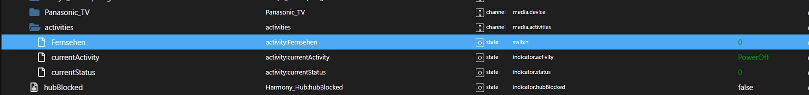

    ich würde gerne den Fernseher wieder über Alexa ein- und ausschalten können. Das hat früher auch direkt über Alexa funktioniert, scheinbar geht das inzwischen jedoch nicht mehr.
    Aktuell habe ich folgende Lösung:
    Im Harmony-Adapter schaltet sich der DP „Fernsehen“ ein, wenn ich den Wert von 0 auf 2 setze. Wenn ich ihn wieder auf 0 stelle, geht der Fernseher aus.
    Nun meine Frage:
    Wie kann ich das am besten im IoT-Adapter abbilden, sodass ich idealerweise ein neues Gerät habe, das sich einfach über „An“ und „Aus“ schalten lässt?
    Gruß Marcell

      @Kellerkind-86 Alias erstellen, boolean und dann als Schalter in IOT einbinden.
