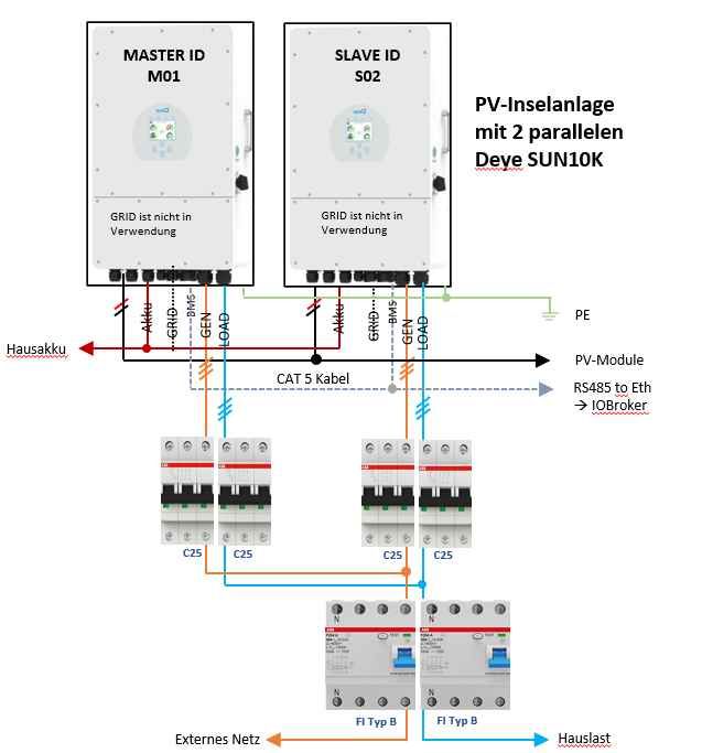

                    meine Aufteilungslogik ist wie folgt. Ich habe aber eine Inselanlage mit zeitweiligem Netzbezug am Generatoreingang.
                    Vielleicht kannst du trotzdem etwas davon brauchen (vereinfachte Version):
