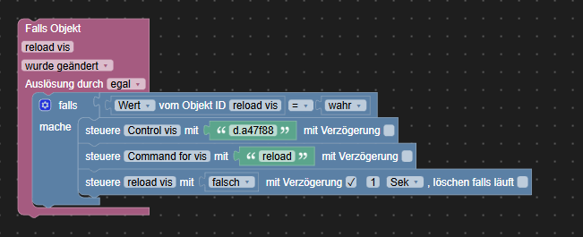

              dbox5000
              Ich habe es jetzt so gelöst.
