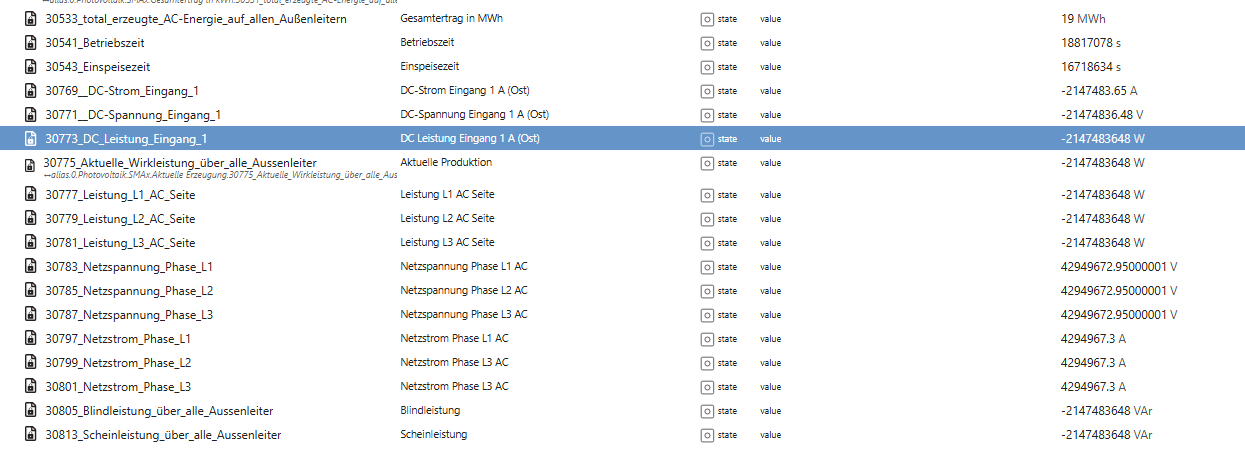

        @Homoran
        das ging aber schnell. Hier ein Auszug
        die Objekte
        alles sehr komisch
        • B balu67
          @Homoran
          die Objekte
          alles sehr komisch
          @balu67 sagte in Daten für Diagramm sind plötzlich nicht mehr da:
          die Objekte
          immerhin weiss ich jetzt, dass sie per modbus von einem Zähler kommen.
          Was für einer und was zeigt der an?
          B 1 Antwort Letzte Antwort
            die Objekte
            B Offline
            B Offline
            balu67
            @Homoran
            sorry, ich weiß nicht was du meinst?
            Ich hab 2 SMA Wechselrichter und ein SMA Energy Meter 2.0
            Das zeigt der Modbus an....einmal false, einmal true
