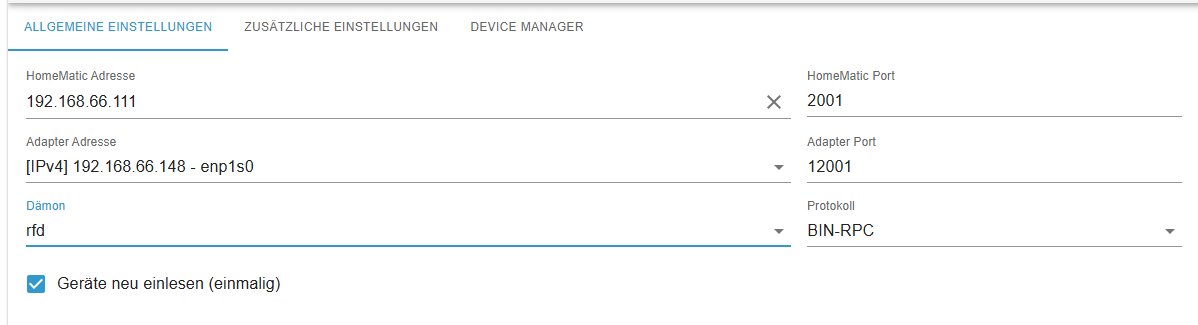

    Hallo
    Ich nutz die ruhigen Tage um endlich von CCU2 -> OpenCCU (Raspi4) zu migrieren.
    Scheint auch alles geklappt zu haben soweit - aber 1 Adapter im ioBroker will nicht, die anderen schon:
    "hm-rpc.1" ist dabei für den Deamon "rfd" (soweit ich das verstanden habe sind das dann die HM(nonIP) Geräte:
    Die IP Adressen für die OpenCCU sowie der Adapter am OpenCCU passen und sind auch genauso in den anderen Adaptern drin.
    Im Log
    hm-rpc.1  2025-12-29 15:00:37.680	info	Terminated (NO_ERROR): Without reason
    hm-rpc.1  2025-12-29 15:00:37.678	info	terminating
    hm-rpc.1  2025-12-29 15:00:36.672	info	binrpc -> 192.168.66.111:2001/ init ["xmlrpc_bin://192.168.66.148:12001",""]
    hm-rpc.1  2025-12-29 15:00:36.669	error	Init not possible, going to stop: response timeout
    hm-rpc.1  2025-12-29 15:00:06.667	error	Init not possible, going to stop: response timeout
    hm-rpc.1  2025-12-29 15:00:01.664	info	binrpc client is trying to connect to 192.168.66.111:2001/ with ["xmlrpc_bin://192.168.66.148:12001","pc69:hm-rpc.1:7d70de4879de74f24cdf75f1cccc6577"]
    hm-rpc.1  2025-12-29 15:00:01.663	info	binrpc server is trying to listen on 192.168.66.148:12001
    hm-rpc.1  2025-12-29 15:00:01.457	info	starting. Version 2.0.2 in /opt/iobroker/node_modules/iobroker.hm-rpc, node: v22.21.0, js-controller: 7.0.7
    Hm da scheint also ausgehend bei der OpenCCU was falsch zu sein?
    Was denn wohl? Jemand eine Idee?
    Gruss -

      @adarof sagte: Jemand eine Idee?
      Ändere mal das Protokoll auf "XML-RPC".

        Danke - das wird Grün. wunder
        ...wird "BIN-RPC" nicht mehr von der OpenCCU unterstützt?

          @adarof sagte: wird "BIN-RPC" nicht mehr von der OpenCCU unterstützt?
          Nur noch CuxD spricht "BIN-RPC" (ausschließlich).
