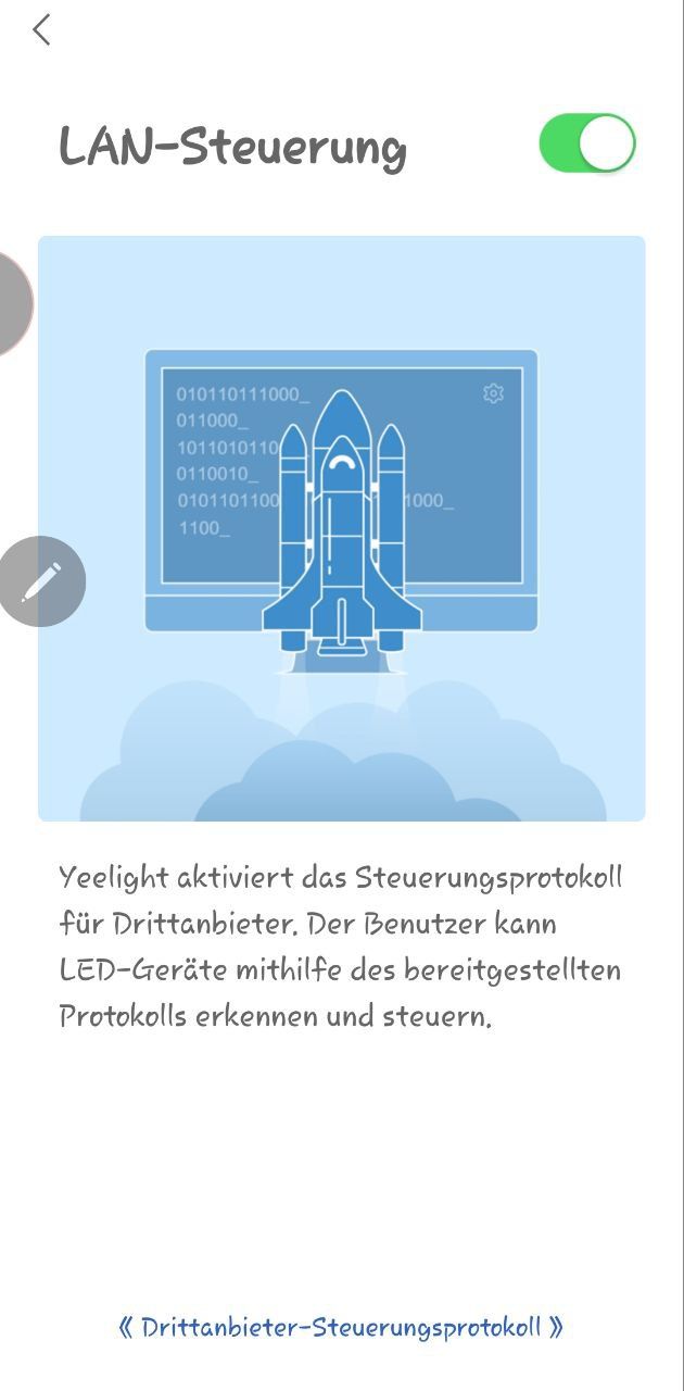

              ja, das hat ja nix mit lan-control zu tun, fuer den Adapter brauchst du da die Freigabe. Hast du es aktiviert oder nicht?
              • tiobbT Offline
                tiobbT Offline
                tiobb
                schrieb am zuletzt editiert von tiobb
                Ist aktiviert
