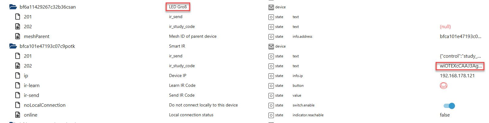

        Ich verstehe aber grundsätzlich, was du meinst....ich denke, ich kriege den ir-study-code raus (s. Screenshot).
        Ich probiere das mal, ein Objekt anzulegen und dieses zu aktualisieren.
        Ziel sollte sein, die Befehle in einen Ablauf zu packen...also Receiver ein, Fernseher ein, HDMI wählen, Set-Top-Box ein...und diese über eine Visualisierung per Smartphone zu steuern.
        Hier die Objekte des Controllers (unten) und des "LED Groß" als fernzusteuerndes Objekt,
        als Beispiel wurden hier Tasten eingelernt, die aber nicht als Objekte erscheinen.

          OK, also erster schneller Test:
          das mit dem Button "ir-learn" funktioniert bei mir leider nicht (dazu gab es auch mal einen Beitrag hier im Forum in einem Thread).
          Die LED auf dem IR-Modul leuchtet zwar blau auf, aber es wird kein Wert übernommen und und der Adapter nicht aufgerufen (getestet im developer-Mode und mit einem Script um Änderungen per Telegramm zu senden ;) - Adapter = Tuya 3.16.0 ).
          Aber ich kann über die SmartLife-Android-App den Befehle lernen und dann tauchen sie dort als Wert bei ir_study_code auf.
          Diesen kann ich dann nutzen und per Script bei ir-send setzen (mit acknlowedge=false), dann wird der Befehl gesendet.
          setState(
          'tuya.0.bfca101e47193c07c9potk.ir-send', 'BiNxETkCOQI5AjkCOQI5AjkCOQI5AjkCOQI5AjkCOQI5AjkCOQJqBjkCagY5AmoGOQJqBjkCagY5AmoGOQJqBjkCagY5AjkCOQJqBjkCOQI5AjkCOQJqBjkCOQI5AmoGOQI5AjkCagY5AjkCOQJqBjkCagY5AjkCOQJqBjkCOQI5AmoGOQIgnQYjqgg5AjB1',
          false,
          Also prinzipiell geht's, nur über den Umweg per Smaretphone App und nicht per ir-learn.
          Danke für den Tip!
          Schöner wärs natürlich gewesen, wenn die gelernten Buttons in der AndroidApp vom Adapter abgerufen hätten werden können. ;)
          Ciao
          Heiko
