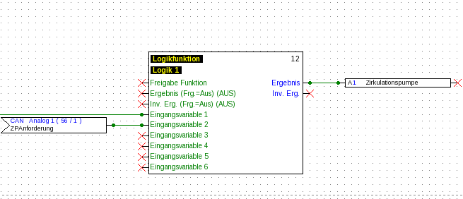

        @andibr sagte in Modbus mit TA CMI und digital Input:
        Die analogen Eingänge auf dem Modbus funktionieren einwandfrei, es ist mir schon klar ich könnte es auch damit machen und aus definierten Werten ein false/true generieren. Das würde ich auch machen, wenn ich kompletten Zugriff auf die Heizungssteuerungssoftware hätte, aber der Heizungsinstallateur will mir das nicht geben und will auf dem CAN-Ausgang vom CMI die Status als false/true haben.
        hatte da auch lange probiert und das nicht hinbekommen. Letztlich dann über einen analogen Wert (0/1) und eine zusätzliche Logikfunktion im Modus "oder" auf der UVR. Anwendung: die Zirkulationspumpe wahlweise zeitgesteuert oder manuell über die Vis einschalten.
        ... aber wenn die Macht das nicht zulässt
        Proxmox auf iNuc, lxc für IoB, InfluxDB2, Grafana, u.a. *** Homematic & Homematic IP, Shellies, Zigbee etc
