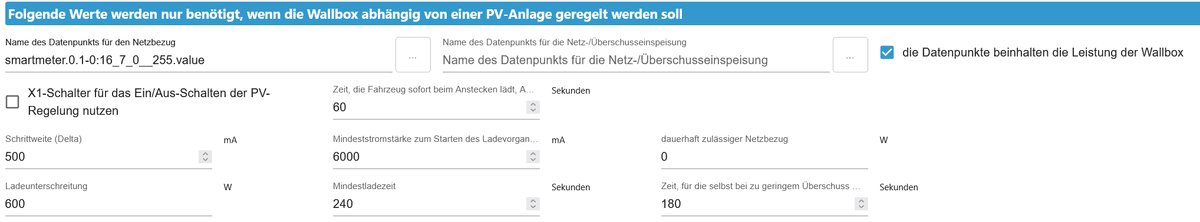

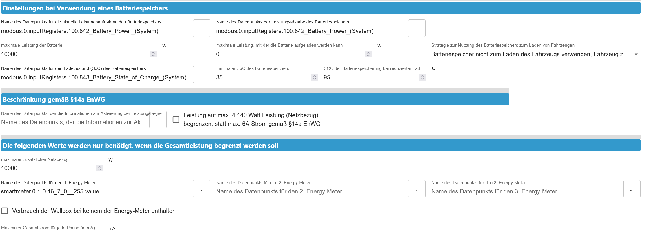

    ich habe PV, drei Victron Multiplus 2, ein Smartmeter am Hauszähler und eine Keba P30 Wallbox. Die Wallbox arbeitet einphasig mit 32A.
    Da laufen ein paar Sachen, die ich nicht verstehe, kann mich jemand aufklären?
    Beim Neustart bekomme ich vom Keba Adapter die Fehlermeldung:
    kecontact.0
    	2025-12-20 14:31:06.327	error	not all energy meters defined - amperage limitation deactivated
    Warum?
