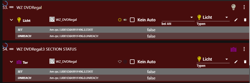

    Der Umstieg vom IoT auf den Assistent Skill hat größtenteils funktioniert. Er hat mir danach fast alle "reinen/echten Geräte" korrekt angezeigt, so wie sie vorher auch da waren. Jedoch gibt es einige, die ich nicht mehr löschen kann. Wenn ich z.B. das Gerät
    lösche, bleibt es direkt da und wird automatisch als ein Gerät vom Typ Tor erkannt. Wenn ich das eigentliche Gerät nochmals hinzufüge, ist es doppelt vorhanden:
    wenn ich dann das untere Gerät löschen will, zeigt er den Löschvorgang bei beiden gleichzeitig an und löscht das obere:
    Es werden Beide Geräte zu Alexa exportiert/angeboten. Ich kann jedoch das zweite mit dem Zusatz "SECTION STATUS" auch nicht einfach umbenennen. Wenn ich dies tue habe ich sofort wieder beide Geräte in der Liste stehen und somit zwei Alexa-Geräte mit ähnlichem Namen, womit Alexa jedoch nicht klarkommt :-(

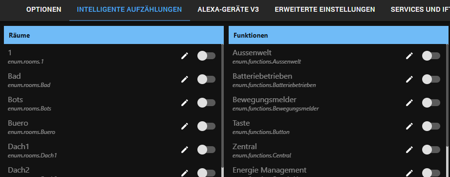

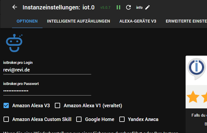

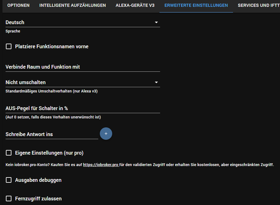

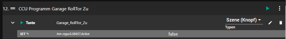

    Anbei die Screenshots der Adapter-Einstellung:
    (alle AUS)

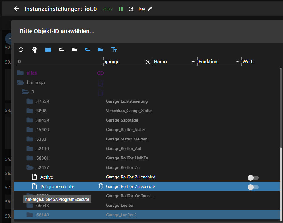

    @SwissMen sagte in Neuer Alexa Skill keine Homematic Programme mehr nutzbar:
    Er kann den Datenpunkt hm-rega.0.<Programm-ID>.ProgramExecute nicht als “Gerät” (Schalter/Taster/etc.) einordnen, weil der Datenpunkt vom Typ/Role her nicht passt (oder gar keine passende Rolle hat). Deshalb wird er beim Anlegen/Übernehmen abgelehnt. Das hatte ich auch

    @emil70 sagte in Neuer Alexa Skill keine Homematic Programme mehr nutzbar:
    Warum willst du den den Datenpunkt anlegen und nicht den "hm-rega.0.<Programm-ID>.Active"?
    Denn kan man anlegen. Mit dem aktivierst und deaktivierst du doch das Programm.
    Den kann man auch anlegen
    Was macht der "hm-rega.0.<Programm-ID>.ProgramExecute"?
    Ich habe in der HomeMatic CCU viele Programme, die ich über ioBroker Alexa zur Verfügung gestellt habe. Diese konnte ich in Alexa wie eine Szene ansprechen und somit das eigentliche CCU-Programm ausführen lassen. Ich sehe keinen Sinn darin für jedes Programm noch einmal ein zusätzliches Script in ioBroker schreiben zu müssen, um die Ausführung des CCU-Programmes zu triggern.
    Bisher war die Einbindung als Szene eben über genau das Gerät "hm-rega.0.<Programm-ID>.ProgramExecute" möglich.
    Ich habe nun erfolgreich die Nutzung des Datenpunktes "hm-rega.0.<Programm-ID>.Active" getestet und habe diesen als Szene festgelegt:
    Die Ausführung der Programme funktioniert nun also wieder und ich kann zum glück anfangen, diese neu hinzuzfügen.

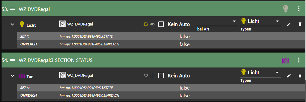

      Ich habe das Problem mit den "Doppelten Geräten" jetzt aber gerade doch noch so lösen können, dass ich den gesamten Objektbaum dieses Gerätes in den Objekten von ioBroker gelöscht und dann alle Adapter neu gestartet habe. Jetzt habe ich die Problematischen Geräte nur noch einmal in dem Adapter gelistet und damit auhc nur einmal für Alexa angeboten.
      Alos würde ich sagen, dass meine Probleme damit geklärt sind freu

        Leider habe ich mich zu früh gefreut. Wie ich feststellen musste lässt dich das CCU-Programm bei Nutzung des Datenpunktes *.Active nur einmalig ausführen. Jede weitere getriggerte Ausführung wird nicht mehr ausgeführt, solange bis ich den Datenpunkt lösche und wieder neu anlege. Für mich heißt das also, dass ich mich unter diesen Umständen von ioBroker als Mittelsmann zwischen der CCU und Alexa verabschieden werden muss, da ich zwingend auch CCU-Programme über Alexa sprachgesteuert starten können muss. :-(

                @Revi
                Was ich auch nicht kapiere ist warum Du das Programm triggerst und nicht den HM-Aktor. Deinen Screenshots nach hast Du einen HM-Aktor an einem Garagentor in Rolltor-Ausführung. Ich habe im Übrigen selbst ein Rolltor als Garagentor, welches ich mit dem alten IP65 Aufputz HM-Rollladenaktor steuere. Das geht selbstverständlich auch über Alexa und völlig ohne Programm mit auf/zu. Dazu habe ich in der App einfach eine Routine angelegt, die bei "auf" den Aktor auf 100% setzt und bei "zu" auf 0%. Völlig ohne irgendwelches Triggern von Programmen.

                  @Samson71 sagte in Neuer Alexa Skill keine Homematic Programme mehr nutzbar:
                  @Revi
                  Ich triggere viele meiner fast 140 Homematic Geräte auch "direkt" über den jeweiligen STATE oder LEVEL. Aber ich brauche auch Programme, die dann verschiedene Sachen gesammelt ausführen wie z.B. "Alle Bewegungsmelder aus", "Türen abschließen", und ich dann somit auch ungewolltes direkt abfangen kann. einige Geräte können auhc eben nicht einfach über "AN" gesteuert werden sondern müssen über "AN für 0.5 Sekunden" getriggert werden. Dafür brauche ich eben auch die verschiedensten CCP-Programme.
                  Bisher war ioBroker eine einfache Möglichkeit, auch bei kurzfristigen Änderungen an Geräten, Gerätenamen, neuen CCP-Programmen und so weiter ohne großes Drumherum mit ein paar Klicks die gewünschten Geräte als mehr oder weniger Middelware ganz gezielt an die unsichere Cloud anzubinden. Für meinen Einsatzzweck ist das dann sohl damit erledigt.
