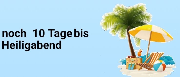

      @Stefan341 in etwa so?
      Urlaub = false

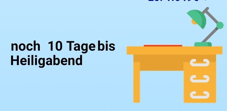

      Und Urlaub = true:
      hq-widgets on/off
