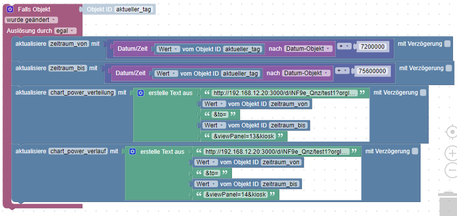

        Weiß nicht obs es als Denkanstoß hilft, aber ich hatte mal eine Funktion selbst gebastelt um die Tage durchblättern zu können. Ein Blockly in abgewandelter Form könnte deine Anforderung lösen:

          Ah, OK, die URL individuell erstellen und diese dann aufrufen - auch nee Idee, danke!

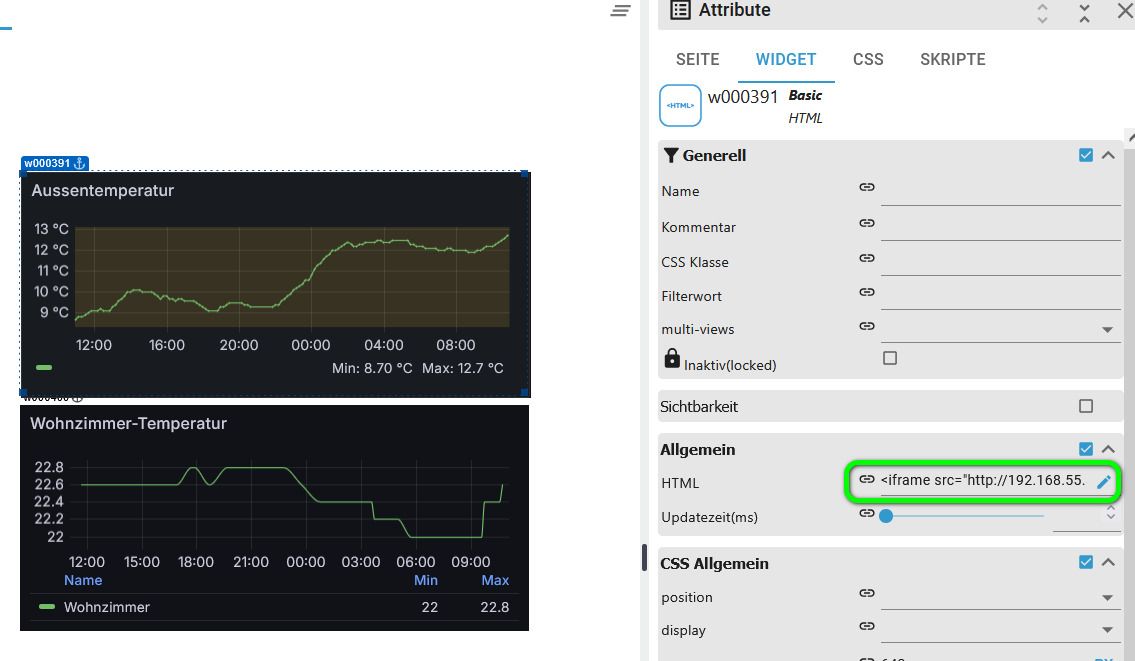

            Doch noch eine Nachfrage.
            ich traue mir zu, die URL passend "zusammen zu stricken", so dass diese als Variable in Blockly oder in einem DP vorhanden ist.
            Aber wie kann ich nun das entsprechende iFrame in vis anzeigen lassen?
            Aktuell nutze ich Basic-HTML in welchem der entspechende Code manuell eingefügt ist.
            (in dem Bild ist jeder Graph ein extra Basic-HTML-Widget)

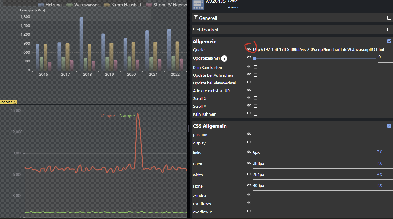

              geht über Bindings
              Im HTML widget das hinterlegen
              <iframe
              src={0_userdata.0.0000_Visualisierung.Menu.GrafanaEnergieChartAddr}
              width="100%"
              height="100%"
              frameborder="0">
              </iframe>
              in dem DP steht die Adresse vom Chart.
              Andere Möglichkeit:
              iframe widget und dort den Datenpunkt als Binding
              dort den Datenpunkt in {} eintragen oder über den Dialog (Button rechts) auswählen

                M Online
                micklafisch
                ich nutze ein Basic-HTML Widget und trage über Binding den Datenpunkt ein welcher die URL beinhaltet:
