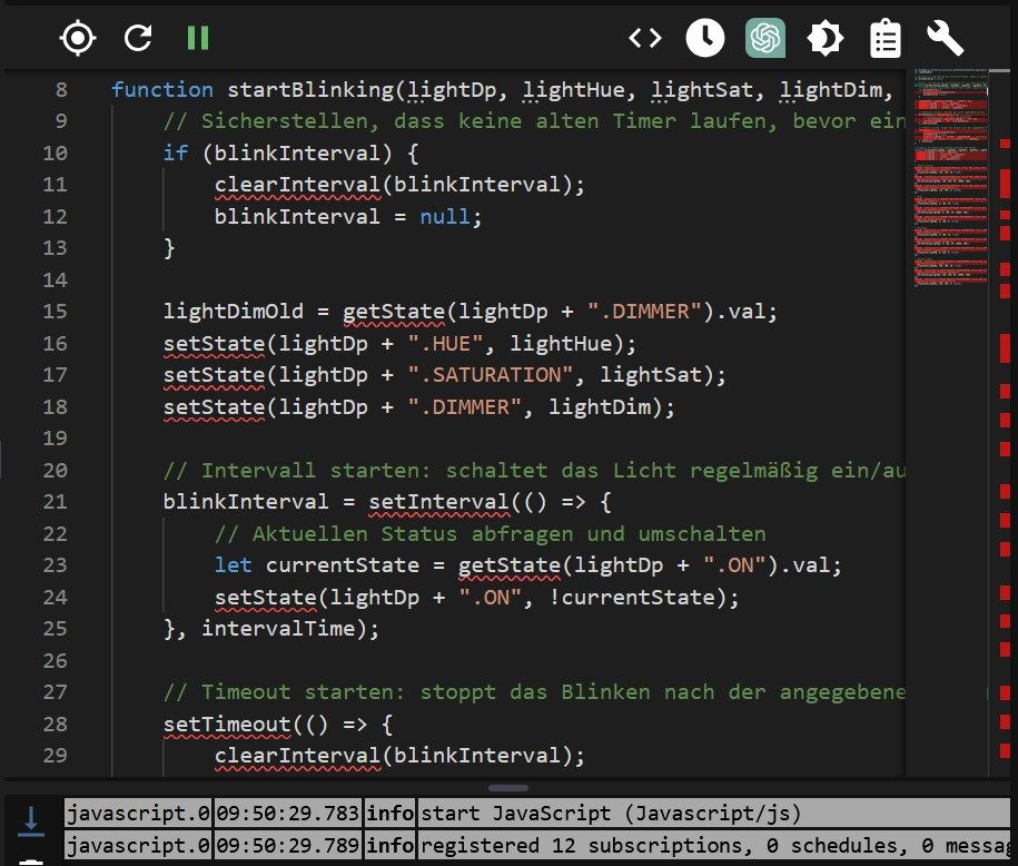

        So, mit der Version 9.0.13 klappt es zwar wieder, aber dafür werden mir nun zig Fehlermeldungen im Skripteditor angezeigt.

            Also bei mir gehts mit der v9.0.13 nicht !!
            (cache gelöscht, verschiedene Browser)
