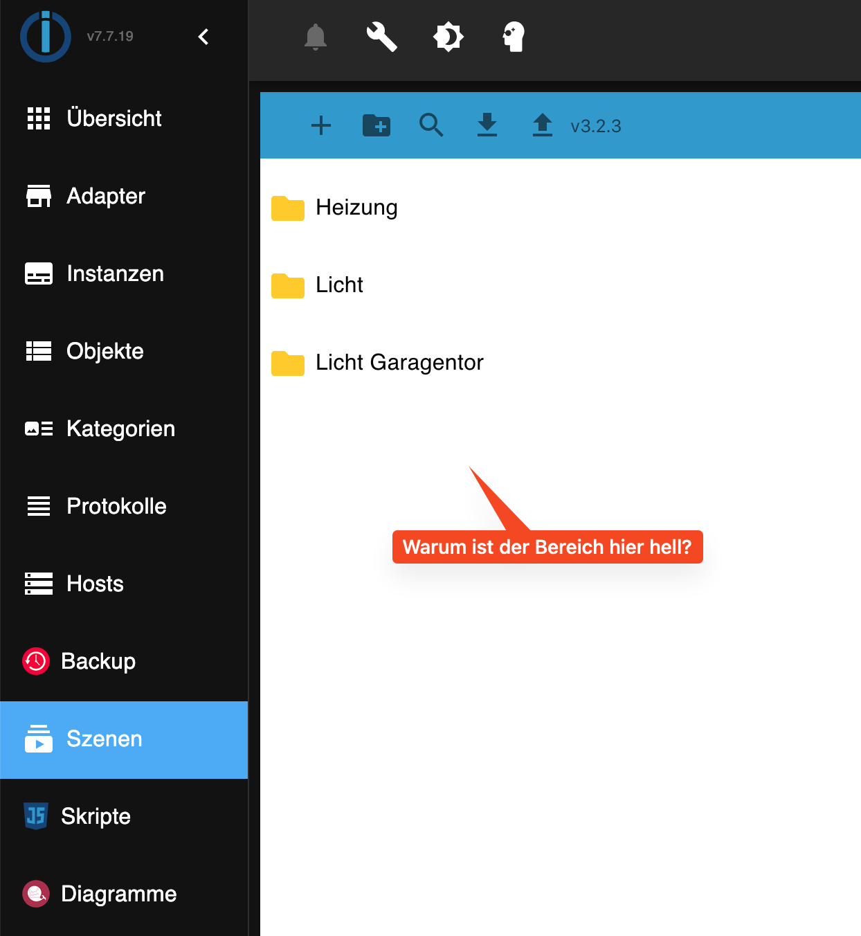

    Ich beobachte neuerdings einen seltsamen Effekt im Admin:
    Oben gibt es ja das Zahnrad für den Wechsel zwischen Hell und Dunkel:
    Wechsel ich nun von Hell auf Dunkel, dann werden mir manche Bereiche trotzdem noch Hell gezeigt.
    Da wäre z.B. Backup, Szenen, Skripte, Diagramme, Geräte und Matter
    Dann habe ich herausgefunden das ich das mit dieser Option im Javascript Adapter beeinflussen kann:
    Kann das jemand bestätigen? Und falls ja: Wo mache ich denn am besten ein Issue auf? Beim Admin Adapter?

      Ich hab mal ein Video als GIF gemacht, vielleicht versteht man so besser was ich meine
      Tritt bei mir sowohl unter Safari als auch Firefox auf. Habe macOS 26.1

        @black.falcon87 Mit admin v7.7.19 und Szenen Adapter v4.0.4 (Beta repository) funktioniert der Wechsel in den Dark Mode bei mir ohne Probleme.
        Wenn dich das Verhalten beeinträchtigt, kannst du auf die aktuelle Beta Version wechseln.
        Hier findest du die Änderungen zwischen deiner stable Version und der aktuellen Beta https://github.com/ioBroker/ioBroker.scenes?tab=readme-ov-file#changelog

          @Feuersturm sagte in Wechsel Farbthema im Admin verhält sich seltsam:
          Guter Tipp, probiere ich heute Abend mal aus ob es bei den Szenen dann besser läuft 👍
