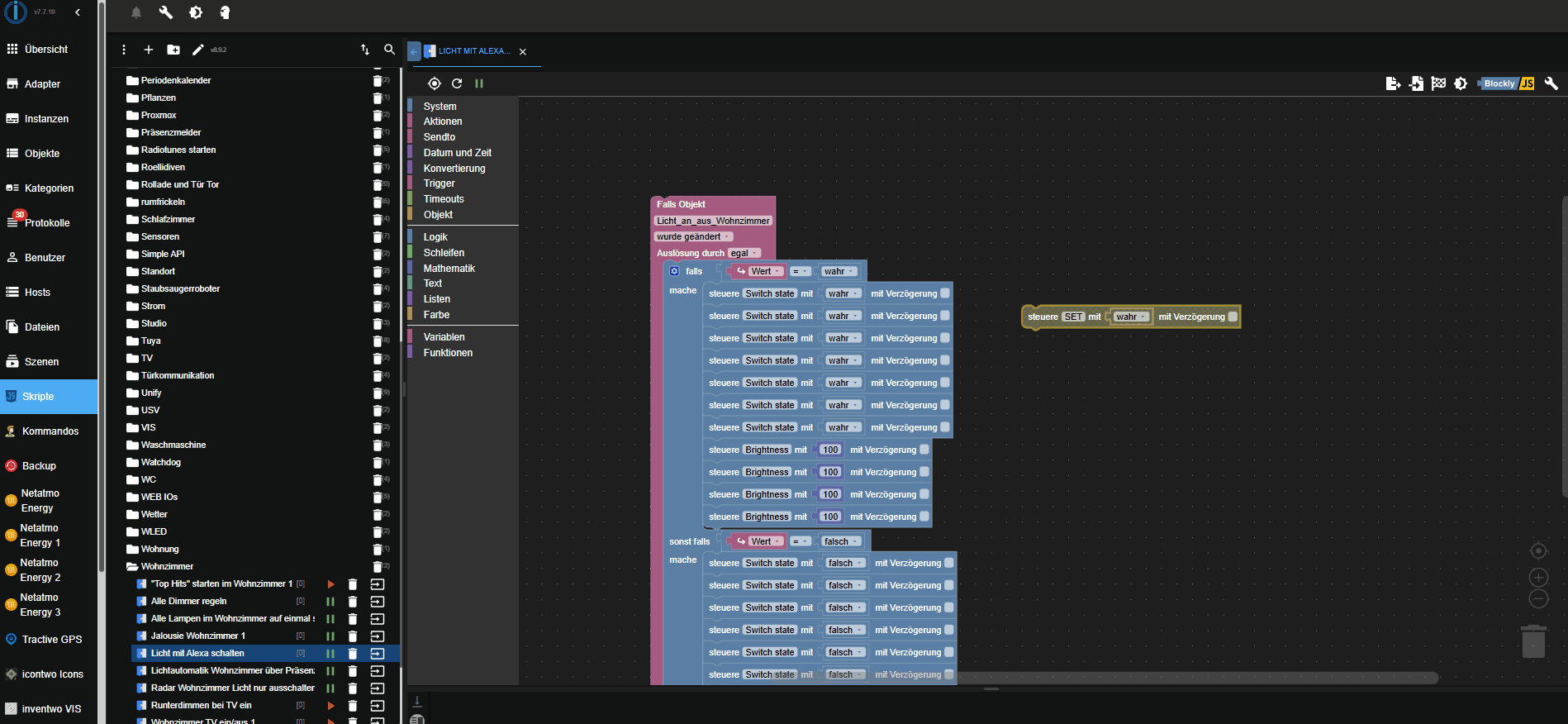

    Wenn ich viele Geräte einschalten will, dann wird das etwas unübersichtlich weil ich nicht direkt erkennen kann welches Gerät ich nun schalte. (ohne immer daraufzuklicken und schauen welches Objekt es ist)
    Gefühlt muss ich Aliase benutzen und habe mich versucht an dieses Video zu halten:
    https://www.youtube.com/watch?v=0Aecm5YAk7M
    Allerdings erscheinen dort immer noch keine "tatsächliche" Namen sondern immer nur "SET"
    Ich habe den Datenpunkt unter "Alias" ausgewählt:

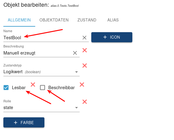

      Du kannst dem Alias im Prinzip einen frei gewählten Namen geben, wie Du möchtest. Rechts am Eintrag im Datenbaum auf den Stift klicken, Reiter "Allgemein" wählen und Namen ändern ...
      Wenn Du möchtest, dass der Wert nur gelesen oder auch geschrieben werden soll, kannst Du das über das Wegnehmen der entsprechenden Haken erreichen.

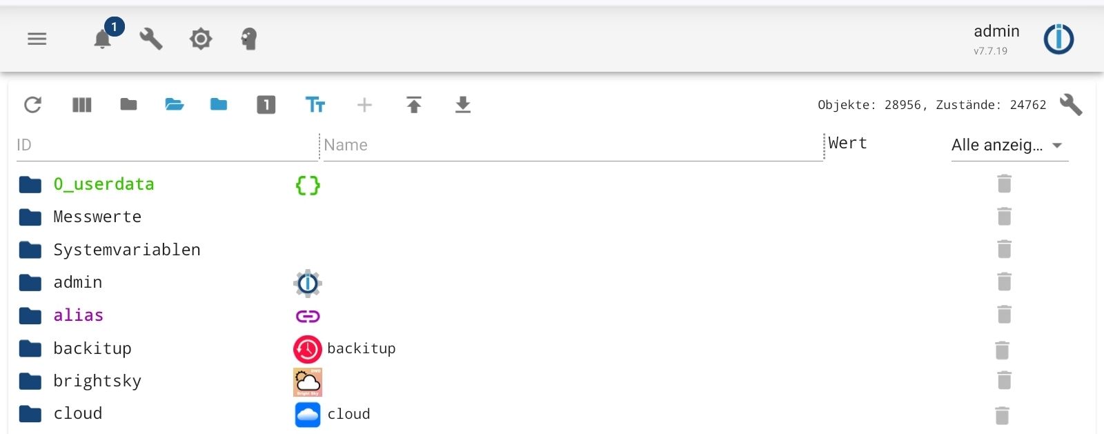

          wo bist du denn da?
          das ist doch nicht alias im Objektbaum?

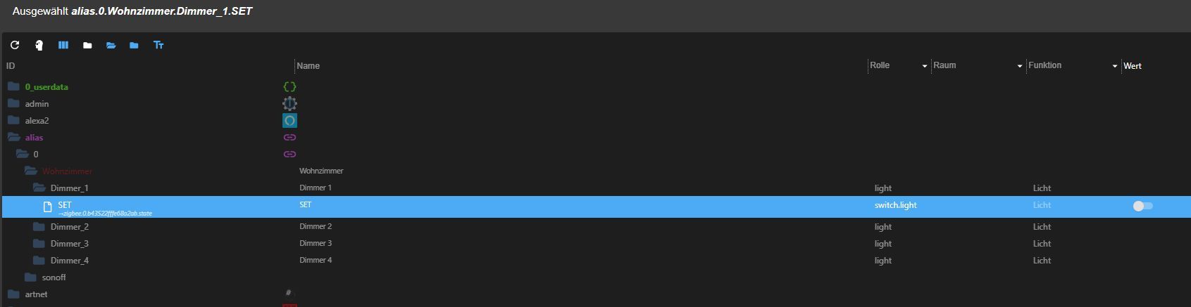

            Ausgewählt habe ich im Blockly den Datenpunkt unter "Aliase"
            (garnicht so einfach da drauf zu drücken... iobroker sprint dann vom Alias-Datenpunkt immer auf den "tatsächlichen" Datenpunkt.

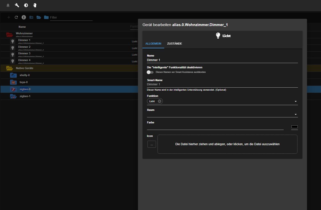

            Und den Namen für den Alias habe ich versucht unter "Geräte" einzugeben.
            (also so wie ich's aus dem Video verstanden habe)

              @Roelli said in Gerätenamen anstatt "Switch State" im Blockly:
              unter "Geräte"
              warum?
              was ist das?

                Alias als Datenpunkt direkt unter den Objekten anlegen und dann mit dem Gerät verknüpfen... am einfachsten und funktioniert!
