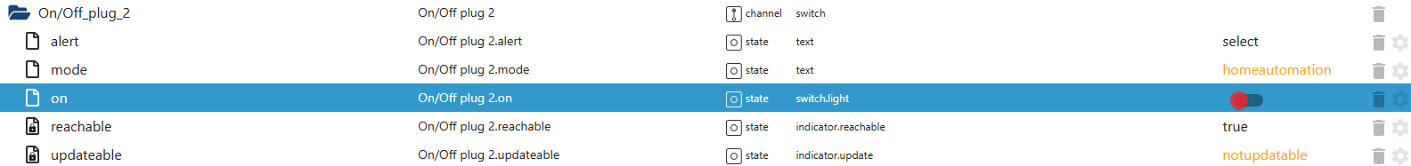

    Moin allerseits. Ich habe einen Ikea Plug über die Hue Bridge eingebunden. Ein Präsenzmelder meldet Präsenz, der Plug schaltet sich ein und das Licht geht an. Hat alles funktioniert bis heute Nacht irgendwann. Ich habe nichts am System geändert, ich schwöre 😬
    Folgendes habe ich gemacht:
    • In der Phoscon App nachgesehen, ob der Präsenzmelder Präsenz meldet. Tut er
    • Im Blockly Script verweist alles auf den richtigen Datenpunkt (hat ja auch mal funktioniert)
    • Der Plug ist nicht defekt, über die Hue App kann ich ihn schalten.
    Was mir aufgefallen ist,:
    • Der Datenpunkt im Hue Adapter ist zwar da, allerdings ist der Schalter fürs manuelle Schalten rot, wie gesperrt. Ich denke das wird das Problem sein, ich weiß aber nicht warum.
    • In den Logs bekomme ich diese Meldung, die mir aber nichts sagt.
    Hat jemand eine Idee? Achja, ich habe zwei Bridges, kann es daran liegen?
