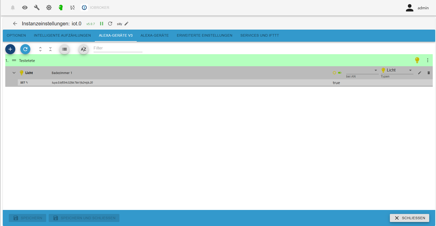

    Hallo zusammen.
    Ich versuche mich gerade an der Umstellung. Bekomme im Amazon Alexa V3 Tab aber nichts angezeigt.
    Wenn ich Alexa nach neuen Geräten suchen lasse, wird auch nichts gefunden. Wenn ich Amazon Alexa V1 (veraltet) ausschalte nicht, wenn es an ist auch nicht - Adapter schon gefühlt 100x neu gestartet usw.
    Skill in der Alexa App deaktiviert/ wieder aktiviert. Ich verzweifle langsam.
    Hatte jemand zufällig schonmal das selbe Problem ?
    Falls ihr noch Infos braucht bitte bescheid sagen. Danke schonmal.
    Liebe Grüße

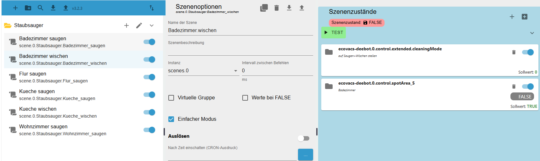

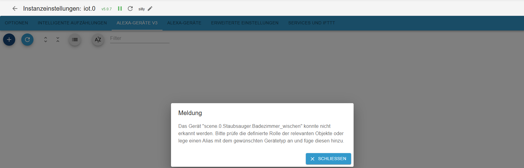

            Mir geht es auch eigentlich um die Szenen von meinem Staubsauger, den ich über Alexa steuern will. In der V1 konnte ich die Szenen ohne Probleme hinzufügen:
            Bei V3 bekomm ich diese Meldung:

                Die Meldung ist aber recht eindeutig. Da passen Rolle/Typ nicht. Mit v3 hat sich da in den Logiken einiges geändert.
                EDIT
                Mal hier Lesen:
                https://forum.iobroker.net/topic/82719/typerkennung-iot-adapter-5-x-tab-alexa-v3

                  Das ist wohl ein bekanntes Problem mit Szenen. ich habe sie jetzt zu Steckdosen gemacht und es funktioniert erstmal.
