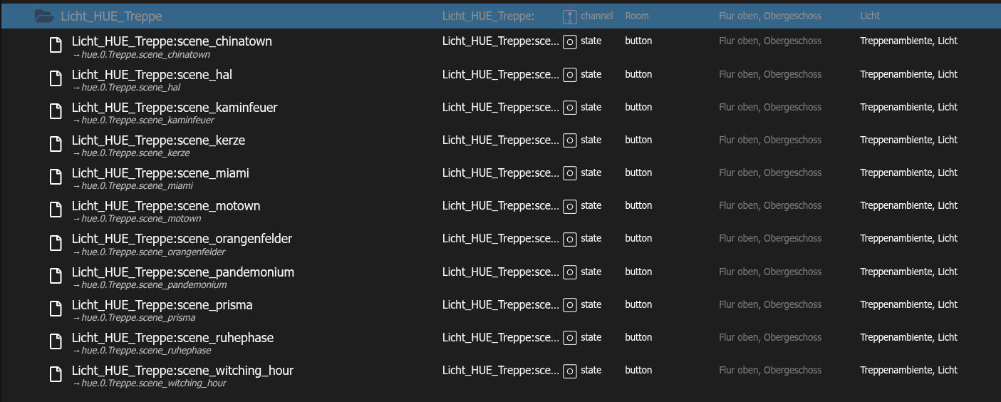

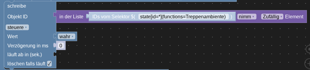

    Ist die Haupt leuchte aus und der Lux Wert entsprechend niedrig, aktiviere ich auf den Ambiente leuchten eine zufällige Szene aus Hue (ich habe die Szenen die mir gefallen hinterlegt, und mit der Funktion z.B. Treppenambiente belegt)
    So wähle ich zufällig aus:
    So ist in der Funktion hinterlegt:

    Jetzt ist die Ambiente leuchte Treppe mit Szene "A" angegangen...
    Ich möchte im nächsten Raum, sagen wir Esszimmer, die Ambiente leuchten mit ebenfalls genau dieser Szene anschalten.
    Nur wird ja nirgendwo protokolliert, welche Szene zufällig ausgewählt wurde...
    Aktuell ist es so, dass in jedem Raum/Zone eine andere zufällig ausgewählte Hue Szene, als Ambiente läuft...
    Wie bekomme ich es hin, dass im ganzen Haus die gleiche zufällig Szene läuft?

      @tcfigge sagte: im ganzen Haus die gleiche zufällig Szene läuft?
      Voraussetzung: Die ID hat für alle Räume die gleiche Struktur.

        tcfigge
        Erste Antwort direkt ein Treffer!
        Danke für die Hilfe!
