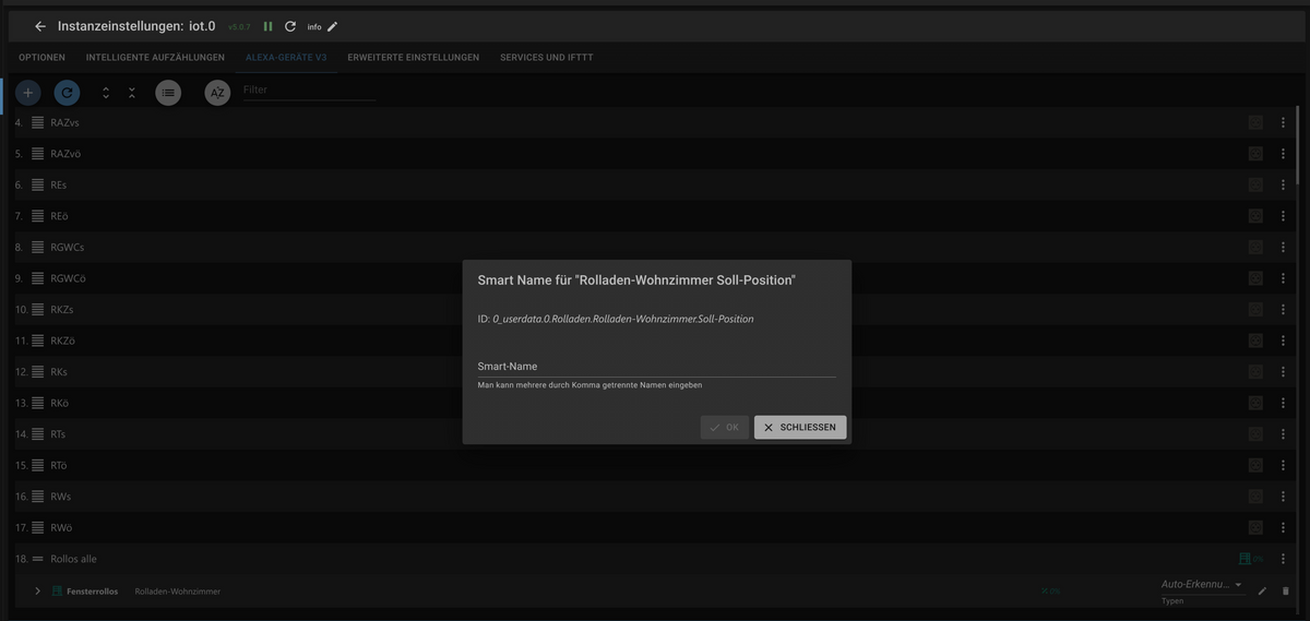

    Auch mit 5.0.7 habe ich aber weiterhin das Problem, dass ich ein Gerät nicht löschen kann. Wenn ich auf den Stift drücke, dann ist das Feld Smart Name leer, obwohl da ja steht "Rollos alle" unter Gerät 18. Wenn ich unter Smart Name was eingebe, dann wird ein weiteres Gerät angelegt, den Punkt 18 "Rollos alle" kann ich aber nicht löschen. Mit dem, was unter den drei Punkten steht, kann ich nichts anfangen...

      Merkwürdigerweise konnte das Gerät gelöscht werden, nachdem bei dem ursprünglich zugedachten DP die Rolle geändert wurde. Interessanterweise war der auf dem Bild gezeigte DP nicht der ursprünglich zugeordnete...
