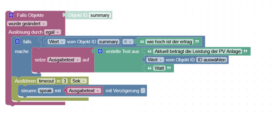

      @gonzokalle
      Schnell mal hingeklatscht. Ohne Gewähr für die Richtigkeit.
      Ich benutze oft den summary DP von Alexa für sowas.
      Wert vom Objekt ID ( in der Mitte des Blockly), da wählst Du den PV Datenpunkt mit der Wattzahl aus.

          @gonzokalle
          Das war Quick & Dirty.
          Gibt bestimmt Blockly Cracks , die was anderes auf Lager haben.
          Das war jetzt ne schnelle Umsetzung , einfach nur zu Funktionszwecken.
