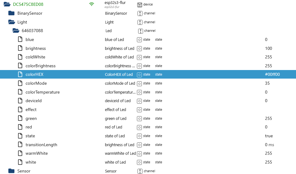

    Hallo
    kämpfe nun schon wieder den ganzen Tag mit einem ESP32 der eine RGB LED hat.
    Über diese YAML hat die LED mal am IOB funktioniert:
    light:
      #G35=RGB WS2812C-2020
      - platform: esp32_rmt_led_strip
        rgb_order: GRB
        pin: 35
        num_leds: 4
        # RMT 0 channels will be occupied by IR
        rmt_channel: 1
        chipset: ws2812

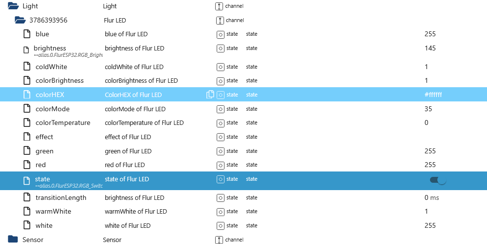

    Da ich nun den den Chip aktualisiert habe funktioniert der BLE Scanner zwar wieder aber ich bekomme die RGB LED nicht farblich gesteuert.
    Dazu habe ich bisher den DP "colorHex" per Blockly gesetzt. Genauso wie den state zum Ein/Aus schalten und die brightness.
    Im IOB Admin den state schalten funktioniert noch. Brightness und colorhex nicht. Teils wird der manuell geänderte DP geändert, teils nicht. Die LED ândert aber nie tatsächlich die Lichtfarbe.
    Sobald ich den state ein/aus schalte sehe ich in den Datenpunkten auch wieder die Ursprungswerte.

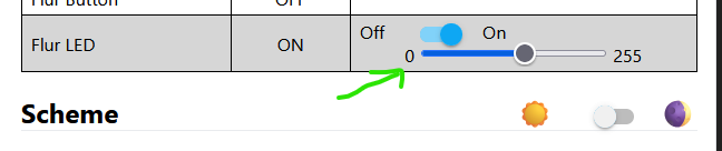

    Was der colormode =35 bedeutet konnte ich nicht herausfinden. "Blinde" Änderungen auf irgendwas zeigten aber keinen Unterschied und ich bekomme die LED nicht von der Farbe weiß (#ffffff) weg. Die Helligkeit bekomme ich noch verändert über die eigene Webseite des ESPHome Chips (captive portal) wo es dazu einen slider gibt.
    Im IOB gelingt es mir nicht.
    Jegliche Änderung an den anderen Datenpunkten (Weiß / Warmweiß) brachte nichts.
