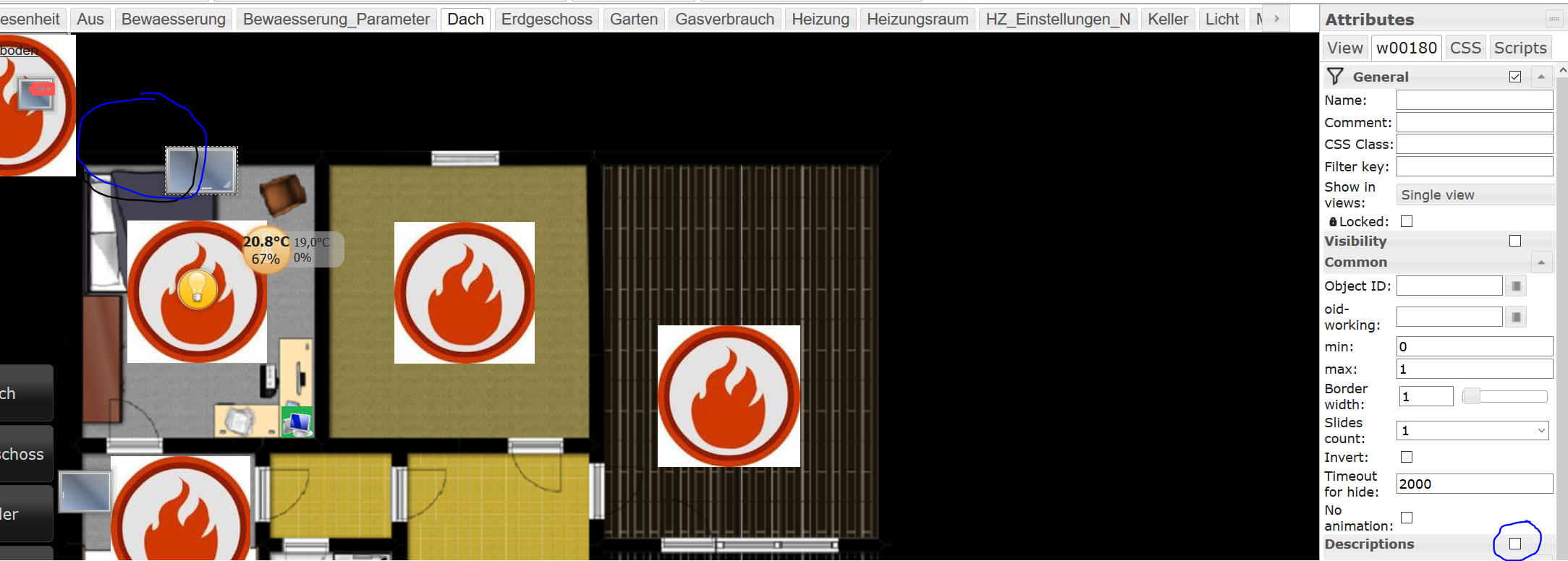

      VIS neustart: keine Änderung
      • GoerschG Offline
        GoerschG Offline
        Goersch
        hab mal in einem anderen view ein neues "Inner Temperature" angelegt: Option nicht vorhanden
