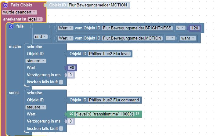

    ein script will bei mir nicht funktionieren:
    Ich möchte per HM-Bewegungsmelder die Hue-Lampen ausdimmen, testweise 10s. Der Bewegungsmelder schickt bekanntermaßen das Signal MOTION=true, MOTION=false. also wenn FALSE, sollen die Lampen (Gruppiert als Raum "Flur") ausgehen.
    Was mache ich falsch ? Wenn ich statt command den Level auf 0 setze unter SONST, dann geht es, nur halt ohne 10s ausdimmen…
    Mit jeder Lampe einzeln ging es auch nicht.
    mit "bri" statt "level" hatte ich es zuerst probiert.
    Gruß Holger

      so einfach ist das manchmal:
      irgendwie dachte ich, die transitiontime wird in Milisekunden angegeben. Aber es sind 1/10s, also wenn ich 100 eingebe, dann geht es :-)
