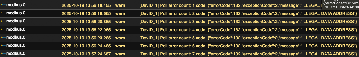

    Grüße,
    ich versuche gerade meine Solarfocus Wärmepumpe über Modbus zu integrieren. Den Input Register habe ich fertig und hatte mich jetzt an das Holding Register dran gemacht. Hier möchte ich im ersten Step nur lesen. Hatte da auch ein Paar werte schon erfolgreich ausgelesen. Nur bei einem komme ich nicht weiter, obwohl ich es genauso mache wie bei den anderen. Es handelt sich dabei um folgenden Eintrag.
    Wenn ich den lesen möchte, bekomme ich immer folgende Fehlermeldungen.
    200
