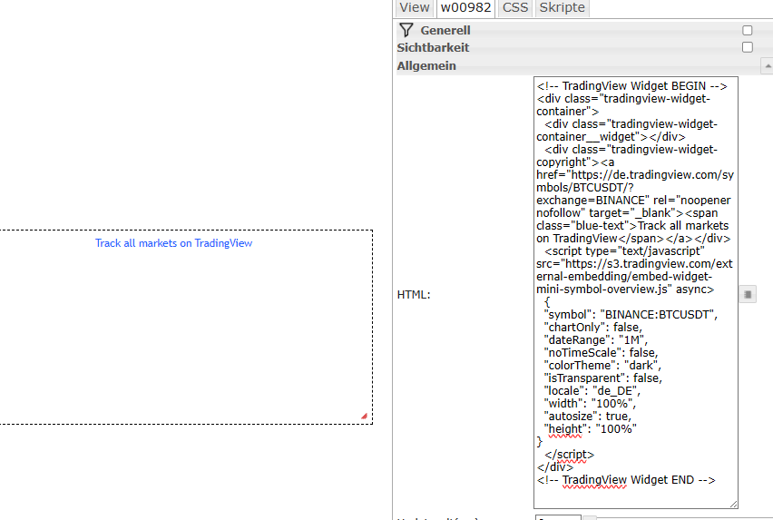

      Danach suche ich auch gerade.
      Ich versuche aktuell, eine iframe oder ein widget per html in mein vis einzubinden.
      Bisher ohne Erfolg.
      Das TradingView Widget wäre ein Traum.
      Leider wird es nicht korrekt angezeigt.
      <!-- TradingView Widget BEGIN -->
      <div class="tradingview-widget-container">
       <div class="tradingview-widget-container__widget"></div>
       <div class="tradingview-widget-copyright"><a href="https://de.tradingview.com/symbols/BTCUSDT/?exchange=BINANCE" rel="noopener nofollow" target="_blank"><span class="blue-text">Track all markets on TradingView</span></a></div>
       <script type="text/javascript" src="https://s3.tradingview.com/external-embedding/embed-widget-mini-symbol-overview.js" async>
       "symbol": "BINANCE:BTCUSDT",
       "chartOnly": false,
       "dateRange": "1M",
       "noTimeScale": false,
       "colorTheme": "dark",
       "isTransparent": false,
       "locale": "de_DE",
       "width": "100%",
       "autosize": true,
       "height": "100%"
       </script>
      </div>
      <!-- TradingView Widget END -->

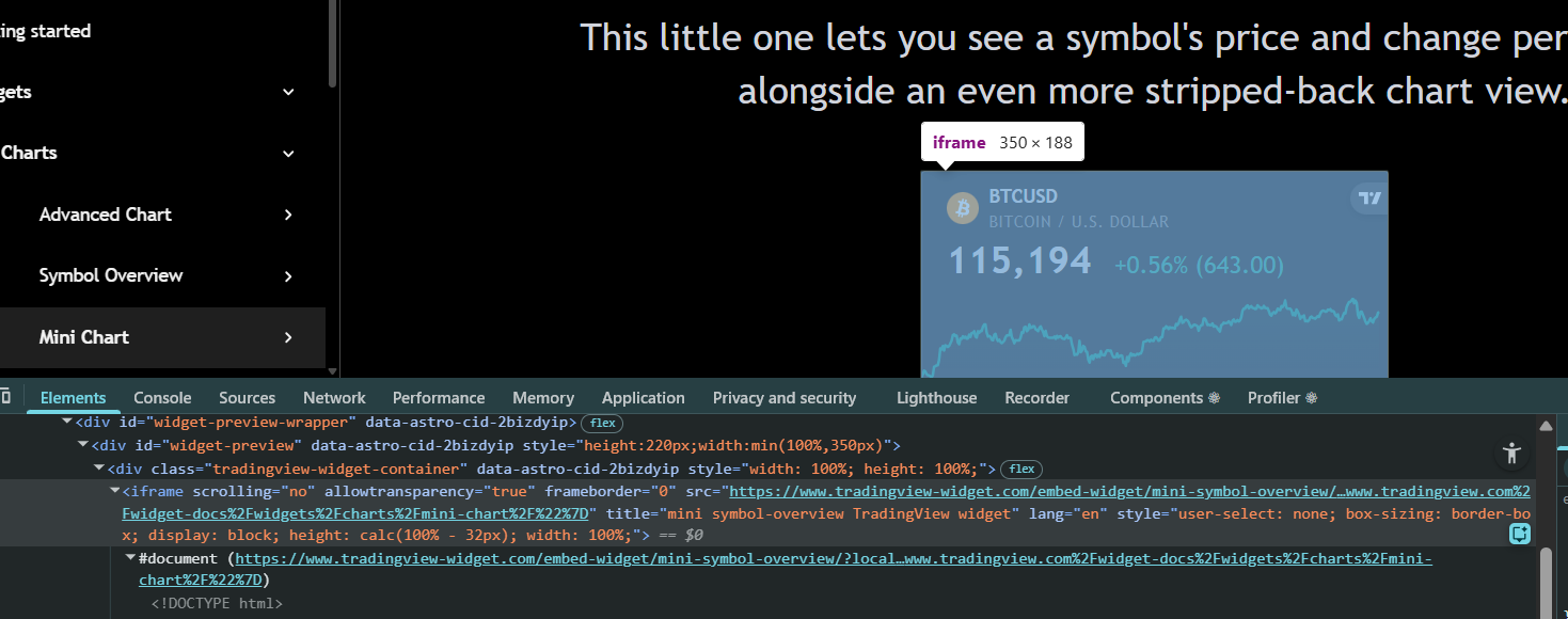

        @aleks-83
        das einfachste wäre den folgenden link in ein iframe widget einzutragen
        https://www.tradingview-widget.com/embed-widget/mini-symbol-overview/?locale=en#%7B%22symbol%22%3A%22NASDAQ%3AAAPL%22%2C%22width%22%3A%22100%25%22%2C%22height%22%3A%22100%25%22%2C%22dateRange%22%3A%2212M%22%2C%22colorTheme%22%3A%22dark%22%2C%22isTransparent%22%3Afalse%2C%22autosize%22%3Atrue%2C%22largeChartUrl%22%3A%22%22%2C%22noTimeScale%22%3Afalse%2C%22utm_source%22%3A%22www.tradingview.com%22%2C%22utm_medium%22%3A%22widget_new%22%2C%22utm_campaign%22%3A%22mini-symbol-overview%22%2C%22page-uri%22%3A%22www.tradingview.com%2Fwidget-docs%2Fwidgets%2Fcharts%2Fmini-chart%2F%22%7D
        alles nach dem =en# ist kodiertes json.
        also wenn man den teil kopiert und bspw hier unter decode einträgt
        https://www.urldecoder.org/
        sieht man das json. dieses dann bearbeiten (keine zeilenumbrüche einfügen)
        und dann über encode auf der seite
        https://www.urlencoder.org/
        wieder zurückformatiert und in die url eintragen,
        dann kann man das dann entsprechend anpassen
        alternativ kann man auf der seite alle parameter im formular anpassen und dann den link mit den web developer tools herauskopieren. einfach dann den link des iframe elements suchen
