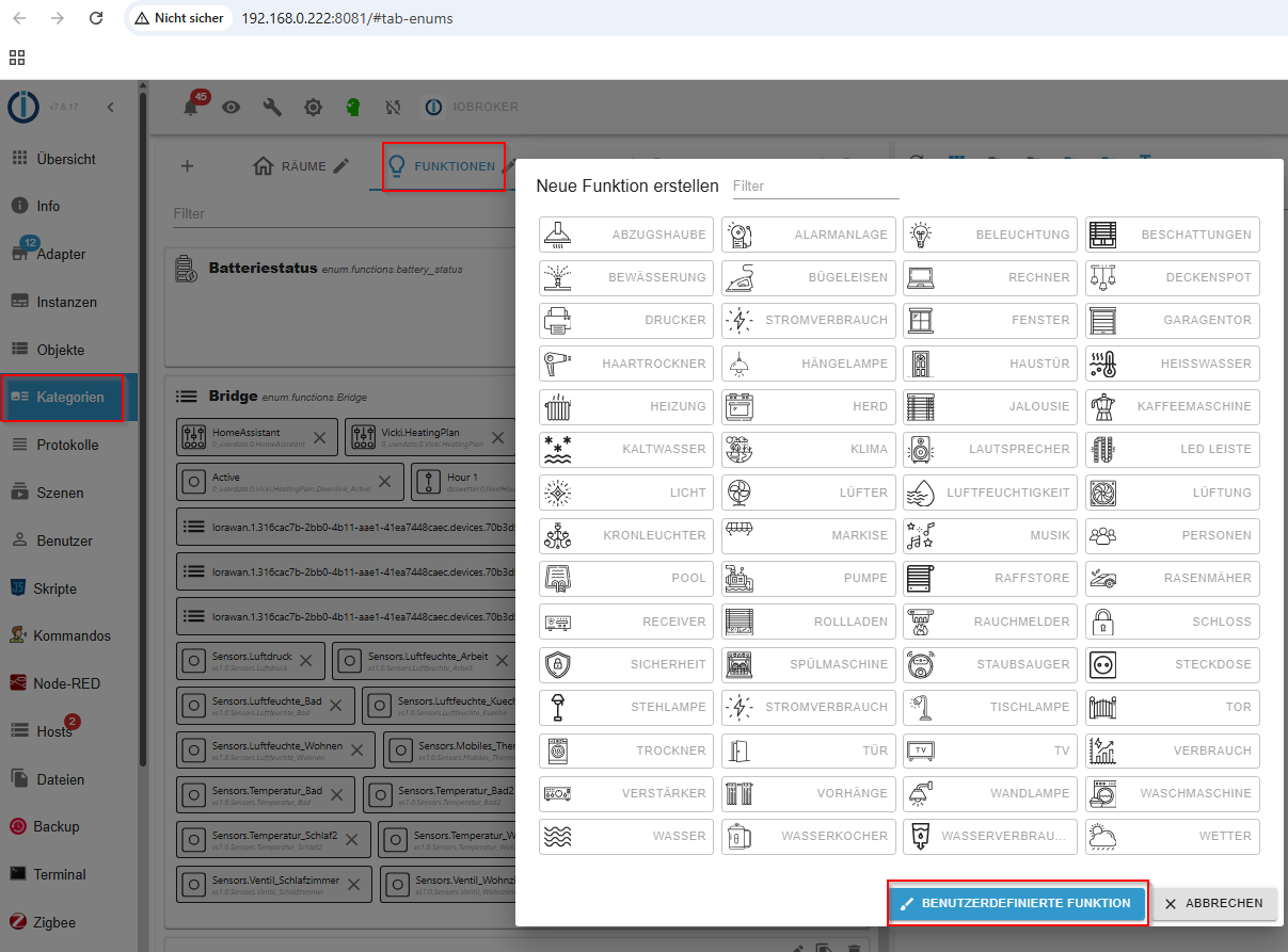

        Zum Anfang muss eine neue Funktion unter Kategorien angelegt werden:
        Kategorien, Funktionen, oben rechts aufs "+" Zeichen, ganz unten Benutzerdefiniert
        Dort einen Namen vergeben, wie Bridge, oder wie hier HomeAssistant
        Ist das Erledigt, so sollte der Browser aktualisiert werden, damit die angelegte Funktion im weiteren Verlauf auch ausgewählt werden kann.

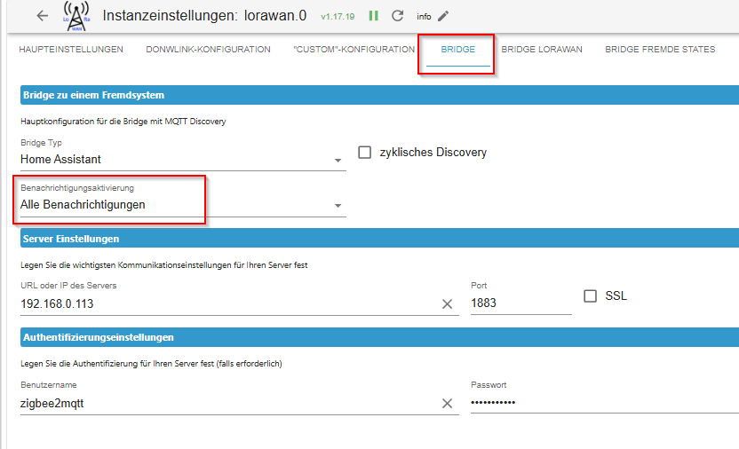

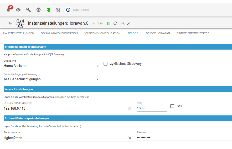

        In der erzeugten Instanz werden dann folgende Einstellungen vorgenommen:
        Bridge Art HomeAssistant, IP Adresse des MQTT Brokers, der in HomeAssistant eingerichtet ist. Das kann der interne von HA sein, oder auch ein externer wie hier in meinem Fall der Mosquitto MQTT Broker auf dem Zigbee2MQTT LXC, Benutzername und Passwort (so wie dort eingerichtet)
        Mit dem Klick auf Verbindungstest, können die Einstellungen überprüft werden. Ist alles OK, dann erscheint unten links "Verbindung OK"

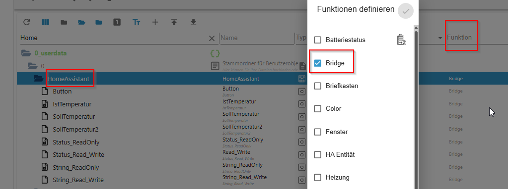

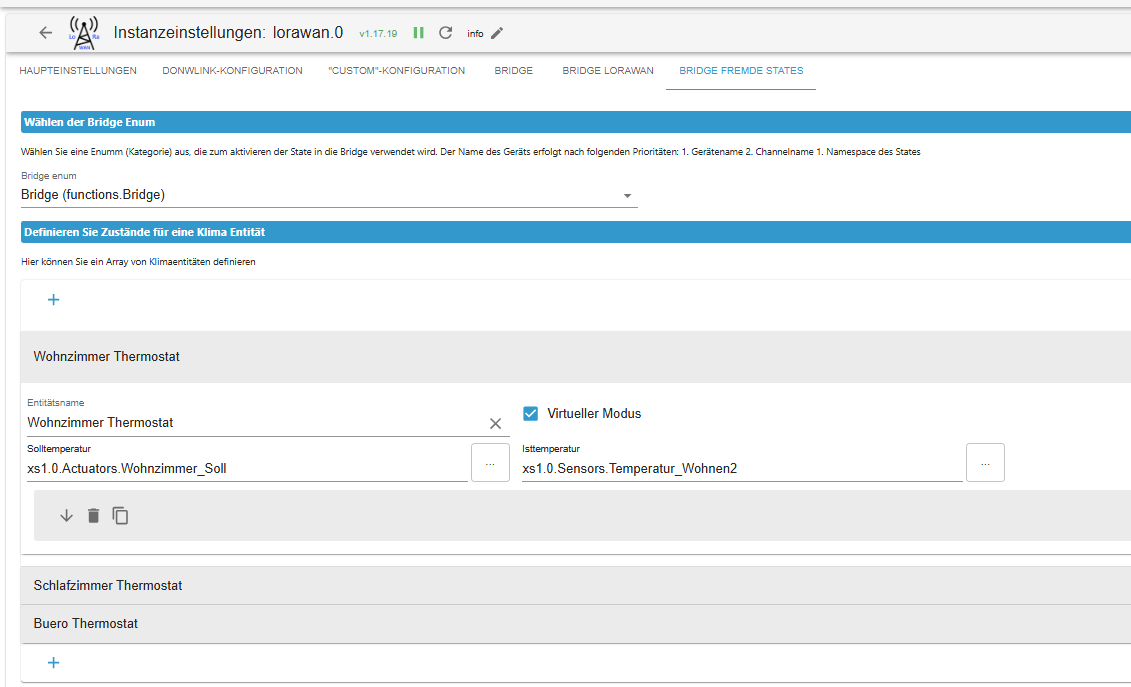

        Im Tab "Bridge fremde States" stellt man nun die eben erstellte Funktion ein:
        Dort lassen sich auch die Einstellungen "spezieller" Geräte wie zum Beispiel Thermostate vornehmen:
        beim Thermostat sind dann die States für Soll-, und Ist Temperatur auszuwählen. Hat das Gerät keinen State für Modus, so kann der virtuelle Modus eingeschaltet werden
        Um die Bridge Funktionalität für States einzuschalten, reicht es dort die eingestellte Funktion zu aktivieren.
        Es ist darauf zu achten, dass sich die States in einen Channel, oder in einem Device (NICHT Folder!) mit Namen befinden, weil daraus der Geräte Name in HA gebildet wird.

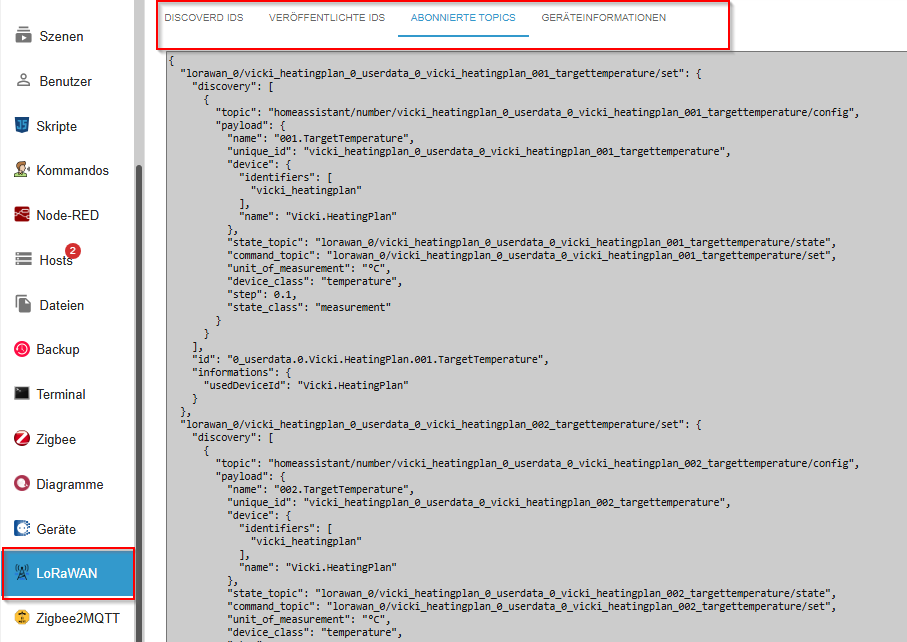

        Infos welche Geräte und wie discovert wurden und auch welche States abonniert wurden finden sich im LoRaWAN Tab in der linken Iobroker Spalte

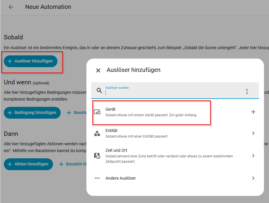

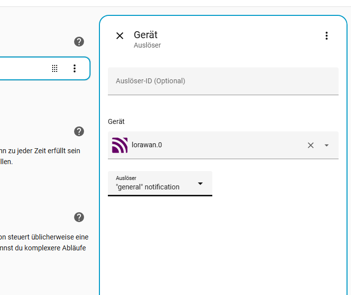

          Benachrichtigungen in HomeAssistant aktivieren
          Auf Iobroker Seite im Bridge Tab der LoRaWAN Instanz die Benachrichtigungen aktivieren:
          dann in HomeAssistant in Einstellungen

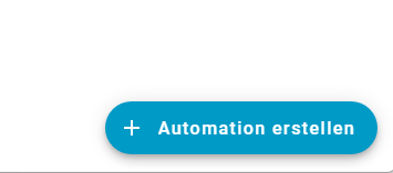

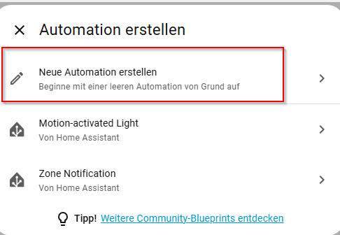

          eine neue Automatisation erstellen
          Auslöser hinzufügen, Gerät

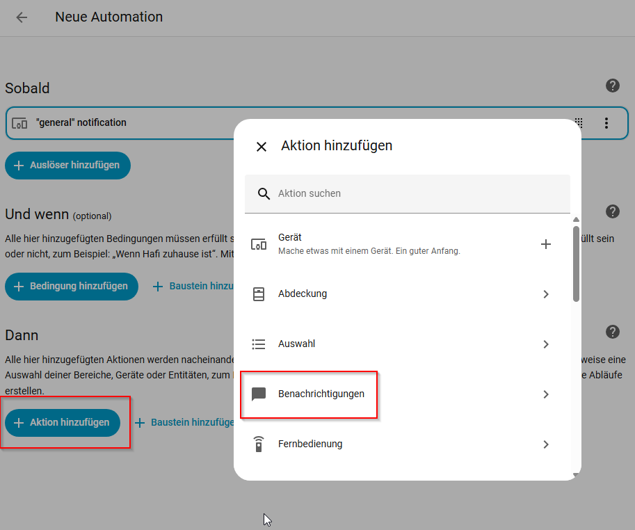

          bei Gerät: LoRaWAN.0 auswählen:
          Bei "Dann" Aktion hinzufügen: Benachrichtigung
          Anhaltende Benachrichtigung senden aufs "+" klicken
          Bei Nachricht eintragen {{ trigger.payload }}
          Titel anhaken und eintragen LoRaWAN Benachrichtigung

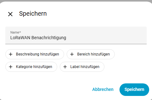

          Speichern
          Namen vergeben und Speichern

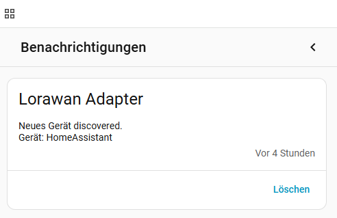

          Ergebnis sind Benachrichtigungen:
