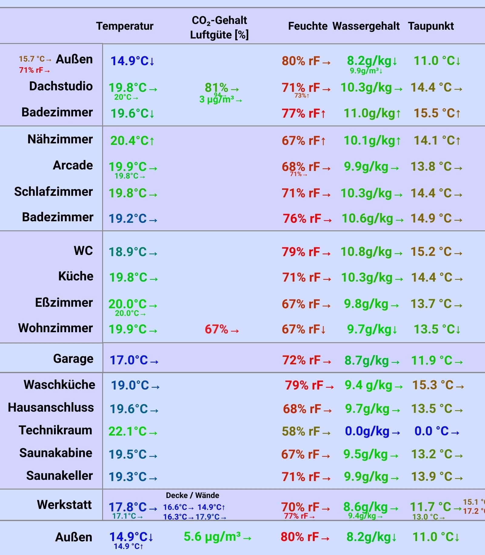

    Wie kann ich in meiner VIS einen Datenpunkt (Heizungsvorlauf) so visualisieren, dass angezeigt wird ob er fallend oder steigend ist?

      @wichtelmann
      so etwas?
      Da gibt es Widgets mit indicator im Namen.
      Man kann einen Farbverlauf für den Wert einstellen, so dass man direkt sieht rot: zu warm, grün: ok, blau: zu kalt und zusätzlich den Indikatorpfeil, oder selbst definierte Zeichen.
      Der Haken daran ist, dass beim Öffnen des views alles auf -> steht, und die Tendenz nur während des geöffneten Views funktioniert

        Ja, das hilft mir schonmal!
        Muss ich mal weiter testen. Das mit dem Haken würde mich nicht stören.
