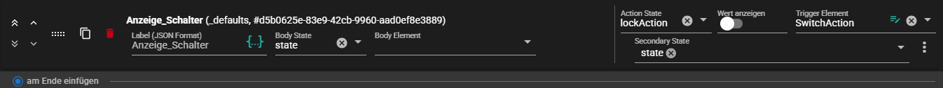

              @bigchris
              Einstellungen im Geräte-DP
              mqtt.0.nuki.x.lockAction eintragen
              mqtt.0.nuki.x.state eintragen
              oder dies löschen
              B 3 Antworten Letzte Antwort
              • M MCU
                @bigchris
                oder dies löschen

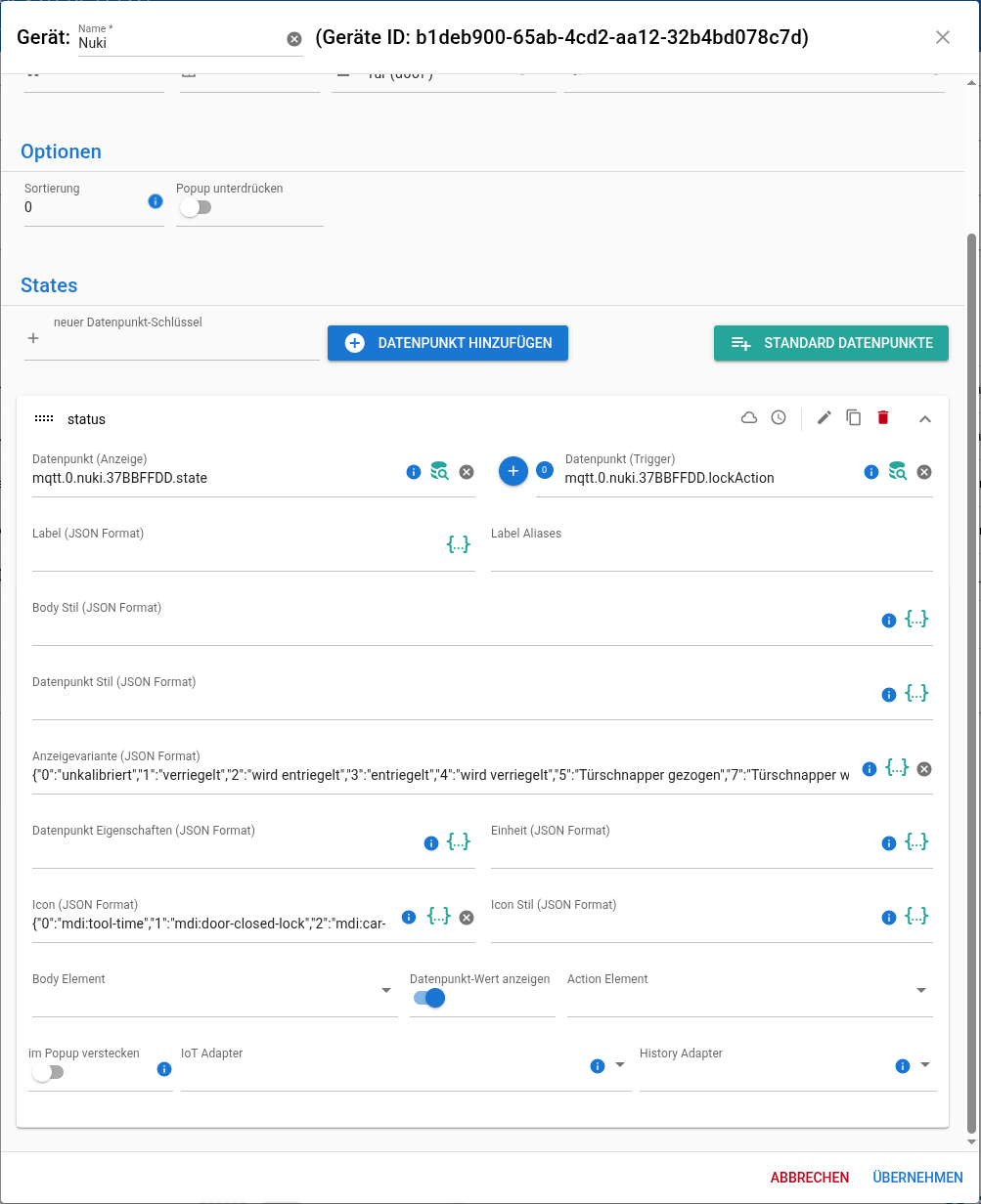

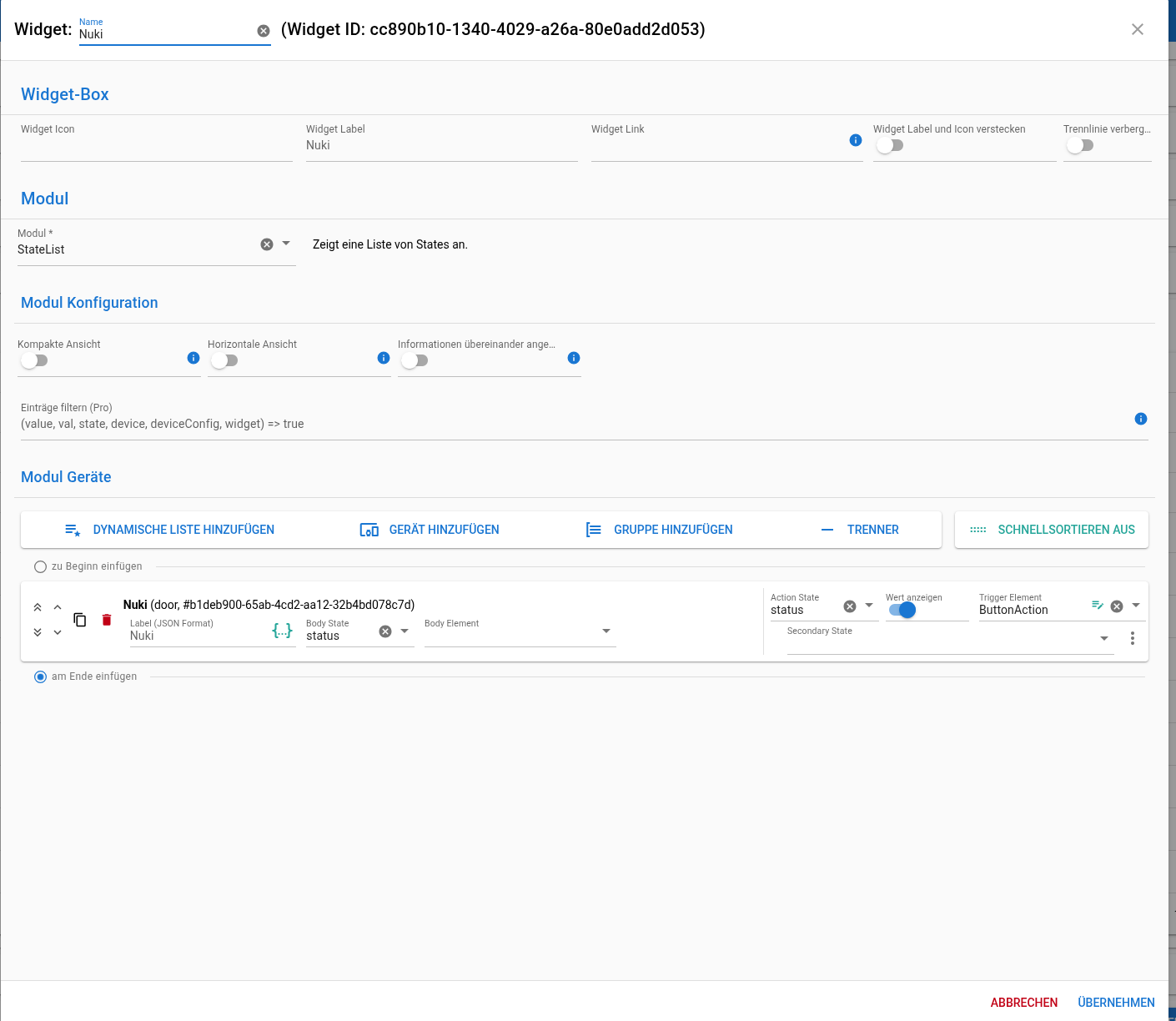

                B Offline
                B Offline
                BigChris
                @mcu
                Vielen Dank, schaut nicht ganz aus wie ich dachte, ist aber auch gut :) Jetzt verstehe ich auch, dass die Werte einfach unterschiedlich sind.
                Gibt es eigentlich auch einen Taster? Der ActionSwitch schaltet ja optisch hin und her. Die Anzeige geht aber nicht mit, wenn das Nuki manuell oder an der App geändert wird.
                Gibt es einfach einen Taster, der beim drücken immer den gleichen Wert übergibt? Natürlich könnte ich auch beim Switch zwei mal den gleichen Wert übergeben, das sieht aber nicht so schön aus.
                • M MCU
                  @bigchris
                  oder dies löschen
                  B Offline
                  B Offline
                  BigChris
                  @mcu
                  Ich denke ich habe es gefunden, vielen Dank.
                  Man kann den ButtonAction als Taster definieren und dann entprechend die Daten übergeben und die Label benennen. Klasse.
                  Ich mag Jarvis :)

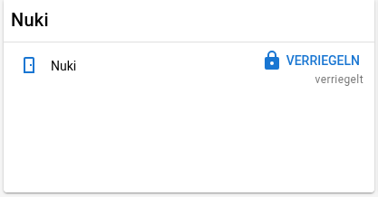

                    B Offline
                    B Offline
                    BigChris
                    @mcu
                    Eine Frage habe ich aber jetzt doch noch.
                    Ich hatte ja das Icon so definiert, dass es sich ja nach Status ändert auf der Anzeige. Das passiert nur ja leider nicht mehr.
                    Bekommt man das wieder hin? Das das Icon vorne auf den "State" reagiert und nicht auf den lockAction?

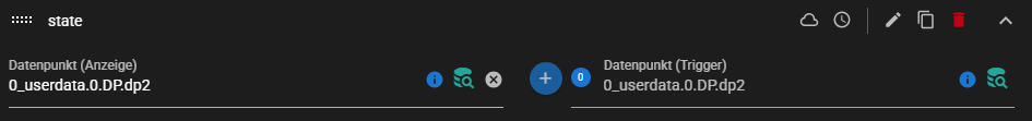

                              MCU
                              @bigchris Ok, du musst dann im Geräte-DP lockaction alle Werte für das Icon von state eintragen
                                "{0_userdata.0.DP.dp2}= 12345": "mdi:door-closed-lock"

                                B Offline
                                B Offline
                                BigChris
                                schrieb am zuletzt editiert von BigChris
                                @mcu
                                Ja, das sollte ein String sein
                                  "0": "mdi:tool-time",
                                  "1": "mdi:door-closed-lock",
                                  "2": "mdi:car-engine-start",
                                  "3": "mdi:door",
                                  "4": "mdi:car-engine-start",
                                  "253": "mdi:error",
                                  "254": "mdi:error"
                                So funktioniert es nicht bei lockAction
                                  "{mqtt.0.nuki.37BBFFDD.state}= 1": "mdi:door-closed-lock"
                                Ich denke ich habe es, hinter dem = darf kein Leerzeichen stehen, also so:
                                  "{mqtt.0.nuki.37BBFFDD.state}=1": "mdi:door-closed-lock"
