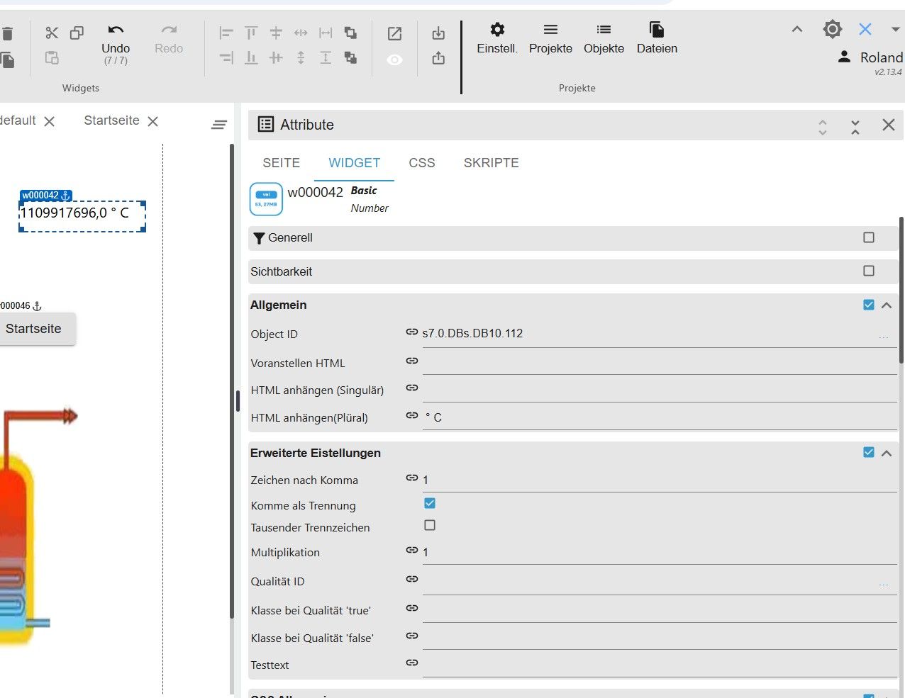

        @oliverio Ich habe in Basic/Number in der Object ID S7 db10 dbd112eingetragen und bekomme eine 11 Stellige Zahl angezeigt. Wenn ich in anderen Visualisierungen (HMIDroid) das Format Float wird mir die Temperatur richtig angezeigt.Screenshot 2025-10-01 194953.jpg

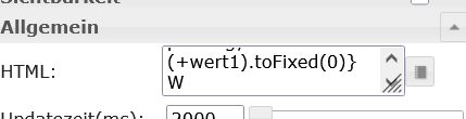

            @roland-0
            Ich weiss nicht, ob das im html-code von vis geht, aber in den javascripten benutze ich immer parsefloat, um damit sinnvoll zu rechnen, Beispiel:
            Math.round(((parseFloat(getState('0_userdata.0.Datenpunkte.Strom.Einspeisung').val) / 1.5 + parseFloat(getState('0_userdata.0.Datenpunkte.EV_Wallbox.EV-Ladestrom').val)) - (parseFloat(getState('0_userdata.0.Datenpunkte.Strom.Netzbezug').val) + 675)) / 68.75);
            Im vis html-Code sieht das dann so aus :
            {wert1:0_userdata.0.Datenpunkte.Strom.Einspeisung; (+wert1).toFixed(0)} W
            .toFixed(0) rundet ohne Nachkommastellen afair.
            In diesem Config von einem Label als Anzeige eintragen:
            Mit folgendem Ergebnis im Vis:
            Dort kann man mit etwas Einarbeitung ziemlich coole Sachen machen:

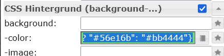

            Wertabhängige Farbsteuerung:
            {wert1:sma-em.0.3017XXXXX.psurplus; wert1 > 0 ? "#56e16b": "#bb4444"}
            hier eintragen:
            Schaltet die Hintergrundfarbe des Labels von rot auf grün je nach Wert im Datenpunkt

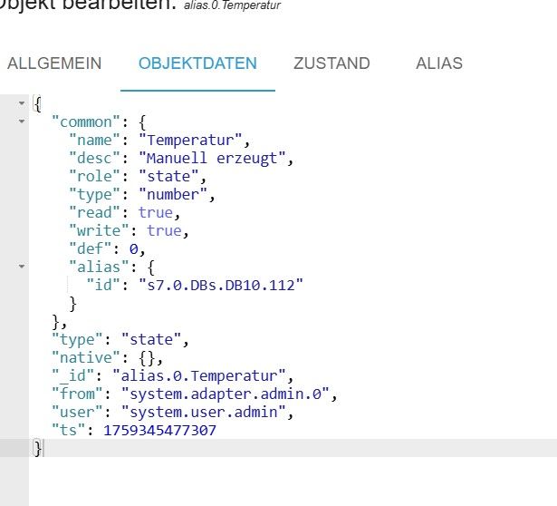

              @oliverio Meine SPS übergibt bei 18,0°C den Wert 1009956224
              im IOBroker steht der gleiche Wert (im Bild hat sich die Temperatur ein wenig geändert)
              hier noch die Objektdaten
              in der Visu müßten die Werte umgewandelt werden damit die 18.0 angezeigt werden.

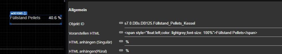

                  @roland-0
                  nimm mal nicht Deinen selbst angelegten Datenpunkt, sondern den vom S7-Adapter.
                  Ich lese selbst auch Real-Werte von meiner SPS und die Funktionieren mit dem Basic-Widget ganz normal.
                  Den Haken bei "Komme als Trennung" kannst Du weglassen.
                  Hier noch ein Bild vom Datenpunkt im S7-Adapter
                  Und der Datenpunkt, wie in der Adapter anlegt:
