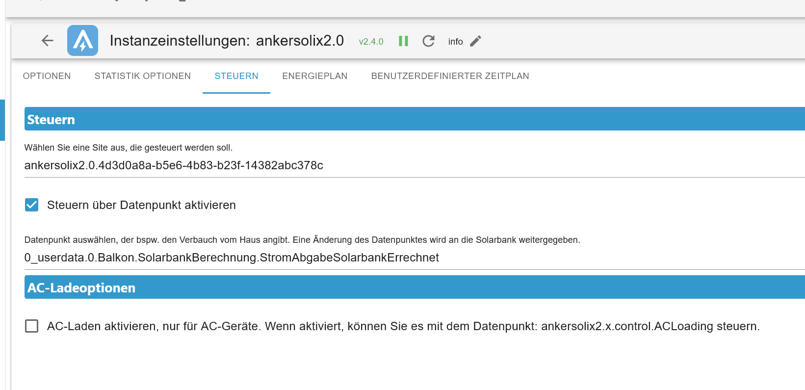

    StromAbgabeSolarbankErrechnet - Userdatenpunkt für ankersolix2 unter STEUERN, wird vom Blockly auch erzeugt
    Also der hier:

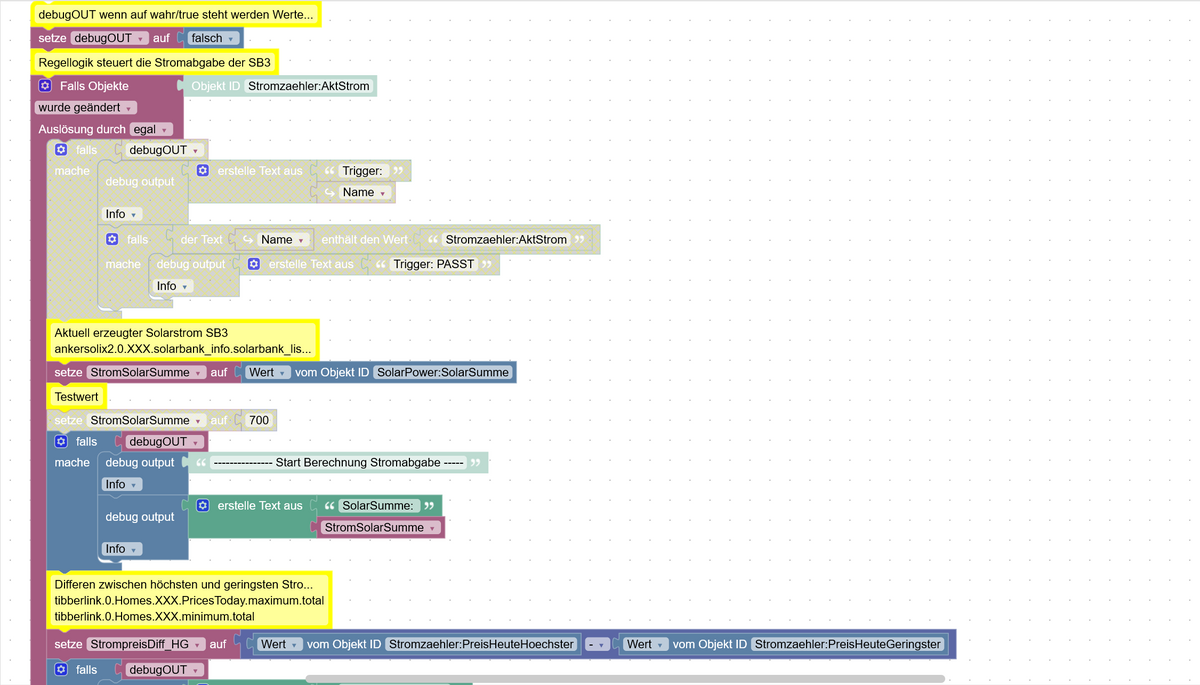

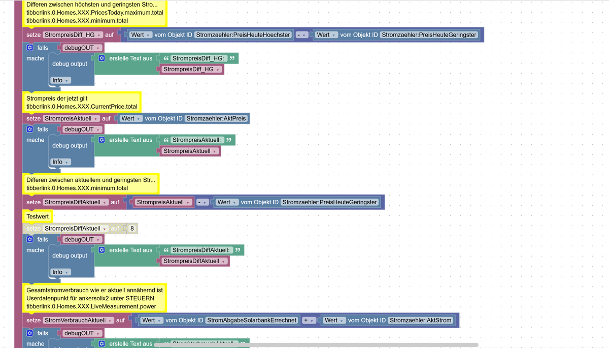

    Hier das Blockly als Bilder, nur die ersten zwei sind zu viele:

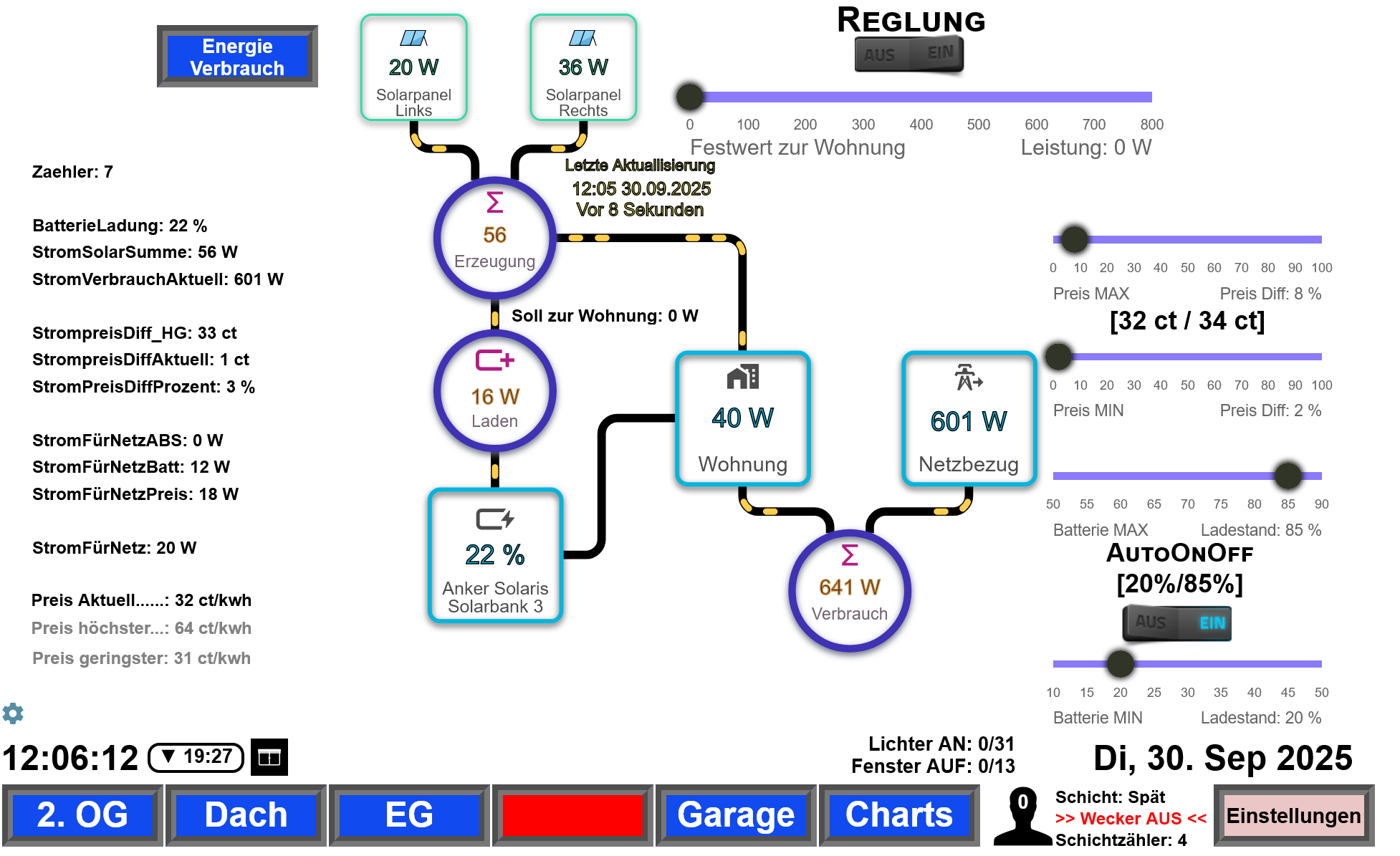

    Hier meine VIS Ansicht:
