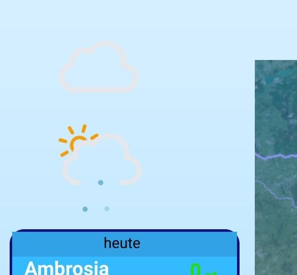

    Um den sperrigen Threadtitel zu klären:
    Ich habe im Adapter brightSky diverse Datenpunkte, die dem Wetter entsprechend einen URL zu dem passenden Icon enthalten
    z.B.: /adapter/brightsky/icons/icebear/cloudy.svg
    welche Widget für Vis kann ich dafür nutzen und wo/wie gebe ich das ein?
    im Image kann ich den URL eingeben...klappt.
    Aber den Datenpunkt mit dem URL als Wert hab ich nicht hinbekommen.

      @homoran bin mir nicht ganz sicher wie du es meinst.
      Also ich nehme den DP
      pirate-weather.0.weather.currently.iconUrl
      und trage diesen ins Widget basic - String img src ein:

        @lobomau sagte in Welches Vis Widget um Icon mit URL im DP-Wert darzustellen?:
        schon richtig!
        Danke.
        Damit (denke ich) hatte ich es auch versucht.
        ich versuch's nochmal

          @homoran evtl. falsches widget genommen? Das untere ist das richtige:

            @lobomau natürlich hat das geklappt!
            ich Dussel hab gestern das widget nicht groß genug aufgezogen und die graue Kurve nicht richtig als Wolke interpretiert
            oben URL mit variablen Icons
            unten image mit festem icon
