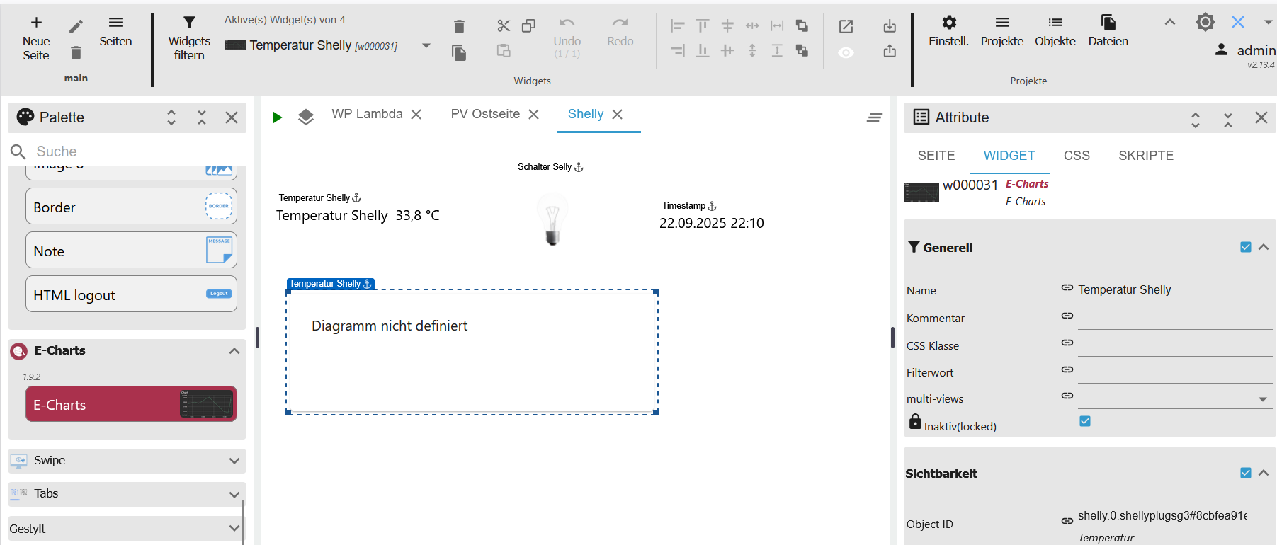

    ein Anfänger hat mal wieder ein Problem, diesmal mit e-charts. Auf meinem
    Raspberry Pi5 Debian GNU Linux 12 (bookworm) habe ich den
    iobroker v20.19.5 , node 10.08.2

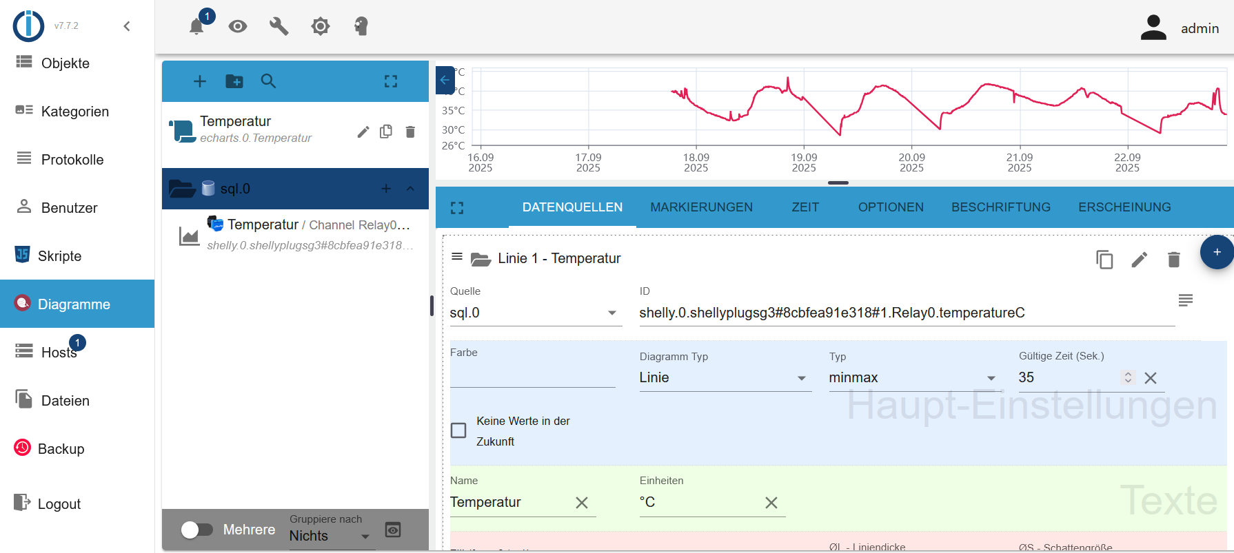

    installiert und habe dann den Fronius Wechselrichter und den Shelly Plug S Gen3 erfolgreich eingebunden. Mit e-charts möchte ich gerne ein Diagramm erstellen und habe als Beispiel den Temperaturverlauf des Shellys gewählt.
    Seit dem 18.09.2025 speichere ich auch die einzelnen Daten mit dem Adapter
    SQL-Protokollierung, Version 3.0.1
    In der Visualisierung Vis 2 kann ich zwar die aktuelle Temperatur auslesen und den Shelly Plug S Gen3 ein- und ausschalten. Aber das Diagramm mit dem Temperaturverlauf kann ich leider nicht sehen und die Fehlermeldung „Diagramm nicht definiert“ taucht auf.

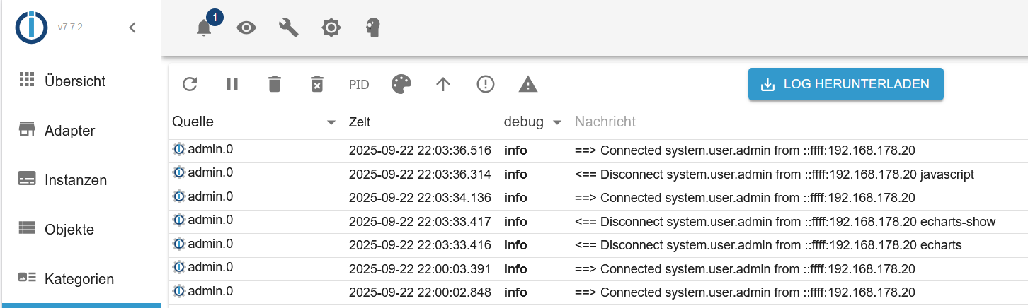

    Auch das Protokoll und die Beiträge im Forum haben mir nicht weitergeholfen.
    Bitte helft mir weiter, damit ich das Diagramm auch in der Vis2 sehen kann.

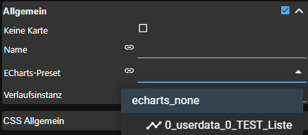

      @migesch Im Allgemein Abschnitt den Preset auswählen
