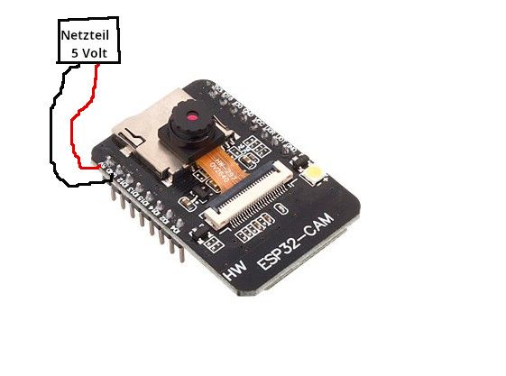

          Mein System mit ESP32-Cam mit ESP32-Cam-MB (USB-C) System wird
          mit einem USB-A Handysteckernetzteil
          mit USB-A Stecker auf USB-C Stecker Kabel ausreichend mit Strom versorgt.
          Ein USB-Breakout scheint nicht erforderlich zu sein.
          Die ESP32-Cam-MB sind für mich vorerst ok, den geringen Mehrpreis bezahle
          ich gerne, weil ich so mehr Flexibelität habe.

              Zur Spannungsversorgung:
              Ich habe mir einmal das Datenblatt des AMS1117-3.3 angeschaut, der auf dem ESP32 Kamera-Board eingesetzt wird ...
              http://www.advanced-monolithic.com/pdf/ds1117.pdf
              "1 A Low Dropout Regulator"
              Das "Low-Dropout" ist etwas zu angeberisch ... laut Datenblatt darf die Eingangsspannung minimal 1,5 V oberhalb der Ausgangsspannung liegen, also 3,3 V + 1,5 V = 4,8 Volt..
              Das heißt die USB-Spannung darf nur 4% unterhalb von 5 Volt liegen - das ist schon sehr knapp ...
              Auf der anderen Seite ist das SOT-223 Gehäuse laut Datenblatt nur für 1,2 Watt Verlustleistung gut ..
              Mit eingeschalteter Beleuchtungs-LED schluckt das Board 0,31 A
              1,2 W/0,31 A = 3,8 V maximaler Spannungsabfall über den Regler...
              Wenn man Netzteile aus der Bastelkiste verwenden will, sollte man also 5,2 .... 7 Volt auswählen. 9 Volt sind schon zu viel.
              D 1 Antwort Letzte Antwort
